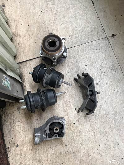

问 求助,10傲虎换完机脚胶后麻烦来了 删除 推荐精华 置顶 取消置顶 关闭回复 打开回复 推荐编辑 楼主禁言 移动帖子 重置头像 操作记录 再战几年 0浏览 · 2021-03-30 09:54 10傲虎之前有一点小抖,检查发现机脚老化,于是到厂换了前、左、右三个机脚,换完开车上路,我C!抖动比原来更厉害不说,给油时噪音巨大!还提不起速,丢油滑行或者轻踩刹车底盘还哗啦哗啦响,简直不敢开车上路了😭😭。有车友遇到过吗? 举报 打开汽车之家 阅读体验更好 相关问题 更多 问安全气囊召回 0回答 问重庆哪里还能看车吗? 0回答 问15款傲虎使用手册 0回答 问傲虎防冻液多久换一次 0回答 问24款后视镜下翻功能 0回答 问高速车发飘 0回答 全部回复 只看楼主 小屁孩浩浩 关禁闭 已屏蔽 五菱之光 还是需要再去给你更换发动机支架的地方,看看是不是有什么地方没有安装到位啊? 2021-03-30 09:56 回复 沙发 屏蔽此人 举报 删除 取消删除 禁言 重置头像 共有条对话 > 再战几年 楼主 关禁闭 已屏蔽 小屁孩浩浩 2021/03/30 09:56:28 发表在 沙发 还是需要再去给你更换发动机支架的地方,看看是不是有什么地方没有安装到位啊?今天反厂让他们排查。 2021-03-30 09:58 回复 板凳 举报 删除 取消删除 禁言 重置头像 共有条对话 > fofo999 关禁闭 已屏蔽 马自达3 昂克赛拉 确认发动机脚垫问题的话可以再拉点橡胶条上去。或在不拆不卸情况下,用土方法加点或者拉点橡皮条上去之类的就行了。这种技术活能不做就不做,任何修理技师,就算是4S店的修理工,都无法修复到原厂出厂状态。这种问题就是由一处小地方不贴合或不合适。不是大问题,但确实影响到驾驶体验。这种问题很难找,一般修理工都懒得找。他们只知道给你换好赚钱。车是修坏的,不是开坏的。 2021-03-30 09:58 回复 地板 屏蔽此人 举报 删除 取消删除 禁言 重置头像 共有条对话 > 再战几年 楼主 关禁闭 已屏蔽 有没有这种可能,由于只换了前三个而变速箱垫没有换造成发动机与变速箱之间应力和位置的变化,从而造成异响加速无力。 2021-03-30 10:02 回复 举报 删除 取消删除 禁言 重置头像 共有条对话 > 再战几年 楼主 关禁闭 已屏蔽 fofo999 2021/03/30 09:58:34 发表在 地板 确认发动机脚垫问题的话可以再拉点橡胶条上去。或在不拆不卸情况下,用土方法加点或者拉点橡皮条上去之类的就行了。这种技术活能不做就不做,任何修理技师,就算是4S店的修理工,都无法修复到原厂出厂状态。这种问题就是由一处小地方不贴合或不合适。不是大问题,但确实影响到驾驶体验。这种问题很难找,一般修理工都懒得找。他们只知道给你换好赚钱。车是修坏的,不是开坏的。 试试,但是车不修也不成呀🤯 2021-03-30 10:04 回复 举报 删除 取消删除 禁言 重置头像 共有条对话 > 西安傲虎 关禁闭 已屏蔽 鸡脚是4个,是不是因为少换了一个。原来是4个原厂,你换了3个副厂,换4个副厂就好了 2021-03-30 14:30 回复 屏蔽此人 举报 删除 取消删除 禁言 重置头像 共有条对话 > deya 关禁闭 已屏蔽 不是4S弄的吧?斯巴鲁小众,路边摊不会弄的可能性大。你这个情况,按我的想象,那甚至就是发动机曲轴跟变速箱变矩器都整偏心了…… 2021-03-30 14:45 回复 屏蔽此人 举报 删除 取消删除 禁言 重置头像 共有条对话 > 浪荡的云 关禁闭 已屏蔽 不知道楼主在哪换的,要是4S店也能出这个问题,那这个4S店技术真是差到无语了。要是其它维修点,真心不建议在非斯巴鲁专修点维修,就算是修ABB很牛比的,也修不好斯巴鲁。 2021-03-30 15:13 回复 屏蔽此人 举报 删除 取消删除 禁言 重置头像 共有条对话 > 扫把佬打工仔 关禁闭 已屏蔽 看来照片很想告诉你什么问题 2021-03-30 20:18 回复 屏蔽此人 举报 删除 取消删除 禁言 重置头像 共有条对话 > 喜欢傲虎憎恨鬼子 关禁闭 已屏蔽 傲虎 我的换好以后效果很好 2021-04-01 09:08 回复 屏蔽此人 举报 删除 取消删除 禁言 重置头像 共有条对话 > hantfeng 关禁闭 已屏蔽 傲虎 原厂发动机、变速箱是与水平线成一定角度布置的,原车机脚老化之后,发动机和变速箱会整体下沉,我的当时换的时候师傅说下沉了3cm左右,你如果只换前面3个的话,发动机的角度就不是原厂状态了,现在全靠万向节撑着,动力输出有角度,当然不顺畅。 2021-04-01 13:42 回复 屏蔽此人 举报 删除 取消删除 禁言 重置头像 共有条对话 > HAINAN1977 关禁闭 已屏蔽 现在搞明白了吗? 2022-01-17 21:55 回复 屏蔽此人 举报 删除 取消删除 禁言 重置头像 共有条对话 > 风一样行走 关禁闭 已屏蔽 我4个全换原厂的,换完很安静 2022-01-19 17:47 回复 屏蔽此人 举报 删除 取消删除 禁言 重置头像 共有条对话 > HAINAN1977 关禁闭 已屏蔽 左右的机脚胶需要都拍一下!俯视和侧视照片!!故障看来是左右的机脚胶有一个装反了。顶偏了发动机。顶部螺丝是偏心的所以必须让圆弧面指向发动机尾部方向!!!否则发动机就会出现轴承偏磨运行失稳。阻力大。加速无力症状!!!!!不能完全相信顶部胶座上的箭头标识 2022-01-20 11:26 回复 屏蔽此人 举报 删除 取消删除 禁言 重置头像 共有条对话 > 赣水苍茫4443 关禁闭 已屏蔽 好 2024-11-16 23:19 来自湖北 回复 屏蔽此人 举报 删除 取消删除 禁言 重置头像 共有条对话 > 还想在主楼增加内容?点击续写主楼内容 登录 参与更多互动 发表回复 打开App,查看更多评论 首 页 上一页 下一页 末 页 跳 转 取 消 还想在主楼增加内容?点击续写主楼内容 登录 参与更多互动 系统故障 发表回复 图片最多上传9张 微信好友 微信朋友圈 新浪微博 QQ好友 QQ空间 取消 相关推荐 加载中
