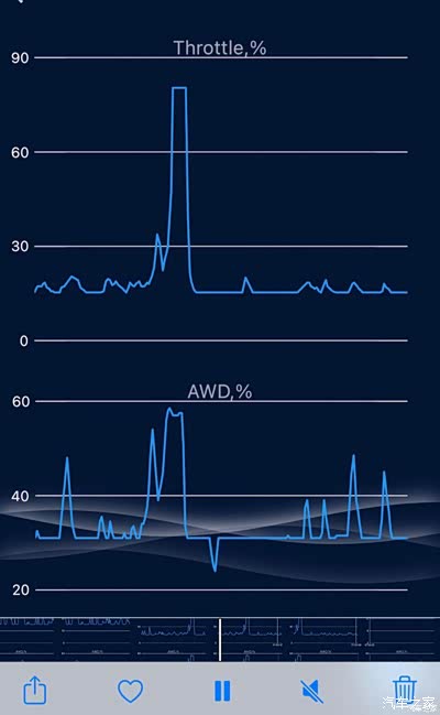

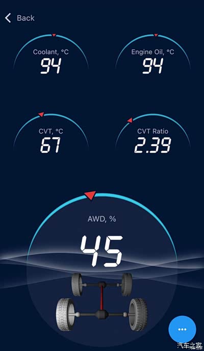

问 请教四驱形式 删除 推荐精华 置顶 取消置顶 关闭回复 打开回复 推荐编辑 楼主禁言 移动帖子 重置头像 操作记录 雾中人646 0浏览 · 2021-03-25 20:34 新傲虎的四驱是什么形式的?是VCD、ACT-4、VTD、DCCD。 举报 打开汽车之家 阅读体验更好 相关问题 更多 问16傲虎换胎求教 0回答 问转向有响声问题 0回答 问傲虎雨刮水报警 0回答 问傲虎停卖了? 0回答 问2023款傲虎 0回答 问傲虎 0回答 全部回复 只看楼主 wayyt 关禁闭 已屏蔽 ACT-4关于斯巴鲁四驱的网上文章,多数都已经陈旧了。现在斯巴鲁森林人,傲虎,力狮的四驱都是采用ACT-4,没有其它形式了。CVT变速器和传动离合器集成在一起,型号是TR580 2021-03-25 20:57 回复 沙发 屏蔽此人 举报 删除 取消删除 禁言 重置头像 共有条对话 > 天蝎座态度 关禁闭 已屏蔽 dccd 只有在wrx sti上面 而且匹配手动党。cvt全部都是act-4 因为其他变速箱没办法匹配。需要集成在变速箱里面。 2021-03-26 10:55 回复 板凳 屏蔽此人 举报 删除 取消删除 禁言 重置头像 共有条对话 > 斯巴鲁486486 关禁闭 已屏蔽 ACT-4 集成CVT,486独有,据说完美度百分95 。 2021-03-27 11:37 回复 地板 屏蔽此人 举报 删除 取消删除 禁言 重置头像 共有条对话 > 苏州车友2570128 关禁闭 已屏蔽 ACT-4,本质上是适时四驱而已 2021-03-27 11:46 回复 屏蔽此人 举报 删除 取消删除 禁言 重置头像 共有条对话 > 翔翔想想 关禁闭 已屏蔽 本田CR-V 斯巴鲁的多片离合器集成在变速箱内,和变速箱共用11升油,多片离合器取力以后通过传动轴把动力送到后桥。而其他适时四驱多片离合器集成在后桥里,只有2升油,动力是通过传动轴传过来的。想象一下前驱车的扭矩转向,两侧半轴长度和传动轴比一比,ACT4是用尽量便宜的价格实现四驱,而日系适时四驱和翰德系统是尽量便宜的价格把前驱改成四驱。 2021-03-28 21:02 回复 屏蔽此人 举报 删除 取消删除 禁言 重置头像 共有条对话 > 翔翔想想 关禁闭 已屏蔽 本田CR-V 我自己用OBD读取的结果,至少后桥扭矩正常状态不少于15,怠速状态离合器压力也有33。还有想借地方问问某个赶在新款发布前一天注册的键盘车神,攒了几个硬币了?? 2021-03-28 21:07 回复 屏蔽此人 举报 删除 取消删除 禁言 重置头像 共有条对话 > deya 关禁闭 已屏蔽 对骂没有意思,浪费时间。楼上既然有手段读数据,不妨试试方向打死后以各种不同力度踩油门,看看情况如何。按我的理解,从纯粹机械原理出发,没有中差全时四驱是有困难的,或者说理论上不自洽——在很多正常行驶状态下前后桥就存在转差(非打滑状态),没有中差的话这个转差就只能由多片离合器默默承受了,转差越大、输出力矩越大发热越严重,是可以用油液来冷却它,但是它有理论损耗有理论磨损,而中差从理论上就是没有这些的。所以ACT4一直有争议,一方面是理论上有瑕疵,一方面是实际工作模式的数据展示很匮乏,我看到的一些都是似是而非的日文片段,什么能率之类不知道在讲什么,完全没有实证。真是前6后4,打着方向重载高速爬坡,我想象中没多长时间就要过热报警了吧…… 2021-03-29 10:25 回复 屏蔽此人 举报 删除 取消删除 禁言 重置头像 共有条对话 > 宝贝淙淙 关禁闭 已屏蔽 别弄这么高深的,我只知道冬天跑雪路真的很受用。单位门前红绿灯有个小坡,一下雪就在窗口看笑话,很多车就是原地打转上不去,造成交通拥堵,我的斯巴鲁除了起步有点打滑,跑起来后没有半点问题;自己家的车库门前有一个坡,而且需要拐大弯才能进,2013力狮从没让我失望,虽然有时也经常打滑,但不影响进库,雅阁就让我哭了好几次。所以说简简单单,管他什么形式,够用就行。 2021-03-29 16:39 回复 屏蔽此人 举报 删除 取消删除 禁言 重置头像 共有条对话 > deya 关禁闭 已屏蔽 楼上可能四驱车接触少,以为四驱都是两田那种浆糊水平吧,甚至拿两驱车来比…… 2021-03-29 16:59 回复 屏蔽此人 举报 删除 取消删除 禁言 重置头像 共有条对话 > muzi00_李 关禁闭 已屏蔽 斯巴鲁官方公众号是这么说的: 2021-03-30 09:29 回复 屏蔽此人 举报 删除 取消删除 禁言 重置头像 共有条对话 > 浪荡的云 关禁闭 已屏蔽 我的15款傲虎车开进过湖边的沙地,当时没打开X-M,也没关ESP,靠近湖边时,转弯时不幸陷车了,沙地比较软,表面干爽,内里湿润,前后轮子陷入沙地大约15~20cm,还好没托底,后关闭ESP,打开X-M,动力还是不足以推动车辆脱困前进,只能叫老婆在后面推下车子,在人工推力加2.5自吸动力,车子向前行驶2米后,成功脱困。开上湖岸,血压飙高,心跳120,当时方圆几十里没人呀。这个本车主经历告诉大家2点,1,傲虎的4驱有用,但还是别跑沙地了。2,2.5自吸加CVT这个动力组合还是比较弱。 2021-03-30 15:44 回复 屏蔽此人 举报 删除 取消删除 禁言 重置头像 共有条对话 > 还想在主楼增加内容?点击续写主楼内容 登录 参与更多互动 发表回复 打开App,查看更多评论 首 页 上一页 下一页 末 页 跳 转 取 消 还想在主楼增加内容?点击续写主楼内容 登录 参与更多互动 系统故障 发表回复 图片最多上传9张 微信好友 微信朋友圈 新浪微博 QQ好友 QQ空间 取消 相关推荐 加载中
