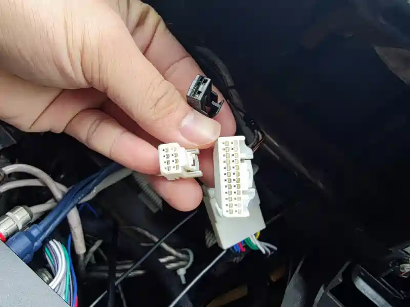

问 请教10款导航后面的三个插头是干嘛的 删除 推荐精华 置顶 取消置顶 关闭回复 打开回复 推荐编辑 楼主禁言 移动帖子 重置头像 操作记录 h1314920 0浏览 · 2021-03-17 23:43 这三个插头分别是做什么用的 另外安卓导航需要接协议盒怎么接 需要用倒车动态轨迹 举报 打开汽车之家 阅读体验更好 相关问题 更多 问17傲虎叫杆 0回答 问重庆哪里还能看车吗? 0回答 问傲虎的自动启停功能 0回答 问15款斯巴鲁傲虎油耗 0回答 问转向有响声问题 0回答 问求助倒车影像问题 0回答 全部回复 只看楼主 傲虎大爷 关禁闭 已屏蔽 宝马X3(进口) 2021-03-18 00:12 回复 沙发 屏蔽此人 举报 删除 取消删除 禁言 重置头像 共有条对话 > h1314920 楼主 关禁闭 已屏蔽 顶起来 2021-03-21 08:28 回复 板凳 举报 删除 取消删除 禁言 重置头像 共有条对话 > LamGarkho 关禁闭 已屏蔽 傲虎 看你原来的车机型号是不是ER41或者ER55 松下的。应该是天线 AUX线 喇叭电源线 2021-03-22 11:15 回复 地板 屏蔽此人 举报 删除 取消删除 禁言 重置头像 共有条对话 > 591636591 关禁闭 已屏蔽 手扶箱一个 2022-01-25 20:53 回复 屏蔽此人 举报 删除 取消删除 禁言 重置头像 共有条对话 > 591636591 关禁闭 已屏蔽 功放一个 2022-01-25 20:53 回复 屏蔽此人 举报 删除 取消删除 禁言 重置头像 共有条对话 > 591636591 关禁闭 已屏蔽 地线一条 2022-01-25 20:53 回复 屏蔽此人 举报 删除 取消删除 禁言 重置头像 共有条对话 > 还想在主楼增加内容?点击续写主楼内容 登录 参与更多互动 发表回复 打开App,查看更多评论 首 页 上一页 下一页 末 页 跳 转 取 消 还想在主楼增加内容?点击续写主楼内容 登录 参与更多互动 系统故障 发表回复 图片最多上传9张 微信好友 微信朋友圈 新浪微博 QQ好友 QQ空间 取消 相关推荐 加载中
