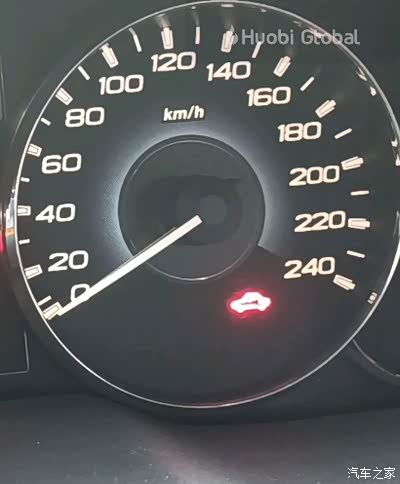

最近我的傲虎11款2.5L 碰到个奇怪问题
打火后三秒左右自己灭火,防盗灯(汽车内包小红钥匙的图标)常亮。 再打火故障依旧。
在专修修了两周,没定位到故障。
故障码是P1572 和 P1578。
做过很多种测试,均为解决,特来求助。
已经做过的测试如下:
通过dst-i查询故障码,p1572 p1578
排查机舱内地线,量电阻<1 欧
根据手册,逐点排查车身集成单元和ecm之间的供电 地线 和 通信线都正常
通过dst-i查询发动机状态,通信正常,能读到各种参数通过dstr查询车身集成单元,功能正常
排查发动机舱和驾驶位的保险管,都正常
重配钥匙,配钥匙成功,故障依旧
钥匙近期没换过电池,并且两个钥匙打着火后,发动机都会停止,报防盗故障
断电瓶20分钟,再打火故障依旧
已经看过国内外的轮胎分析,没有思路下一步该查什么了,请各位车友帮忙。

灭火后故障图标
2021-03-15 22:22 回复

4S店怎么说?
年中总结 楼主 关禁闭 已屏蔽
去的专修 没查出结果
