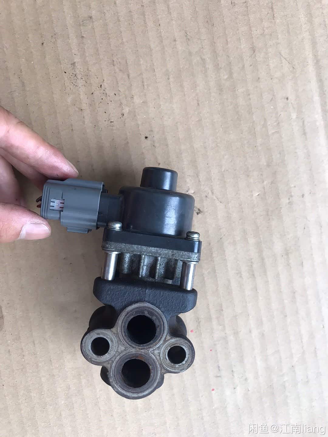

傲虎
其实这个毛病有征兆,车友你可以回忆下最近半年甚至一年内油耗是不是变大了,氧传感异常会导致空燃比不对,进而导致油耗偏高了,这个情况我试过很久去排查,油路,火花塞等等我都排除掉后实在没辙又开了小半年,结果问题在电磁阀上

莫坠 关禁闭 已屏蔽
傲虎
九成是氧传感挂了,电磁阀漏油,这车的通病,我也15款2月前中招了,前后氧传感+电磁阀统统换了,加工时干掉3000多块……

爱是恩典 关禁闭 已屏蔽
凯美瑞
莫坠 2021/02/19 22:34:16 发表在 4楼
是哪个电磁阀?是图片的egr阀吗?
