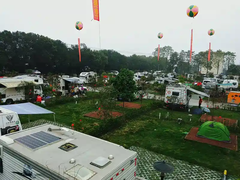

广西三月三房车聚会,看了中毒,昨晚看了一晚的房车论坛,但考虑目前买房车没办法解决停车的问题,也看见房车论坛里一些车友把小车改床车的帖子,心痒痒啊
来了大概50台房车,大部分国产,唉

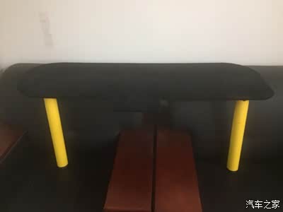

昨晚看兔豪安了个这个,我一直也想装一个等忙完三月三自己搞个纯不锈钢的,应该问题不大
要400多,我估计自己买材料加工200就够了,还是304不锈钢滴
中毒啊
就想用这样的板来做刹车顶,好期待

        那块板不错,我又加了两条腿,就更稳当了。
        板子搭在后排头枕和前排扶手上,黄色支柱辅助。有效面积1.92x1.35,睡两个人毫无压力。
