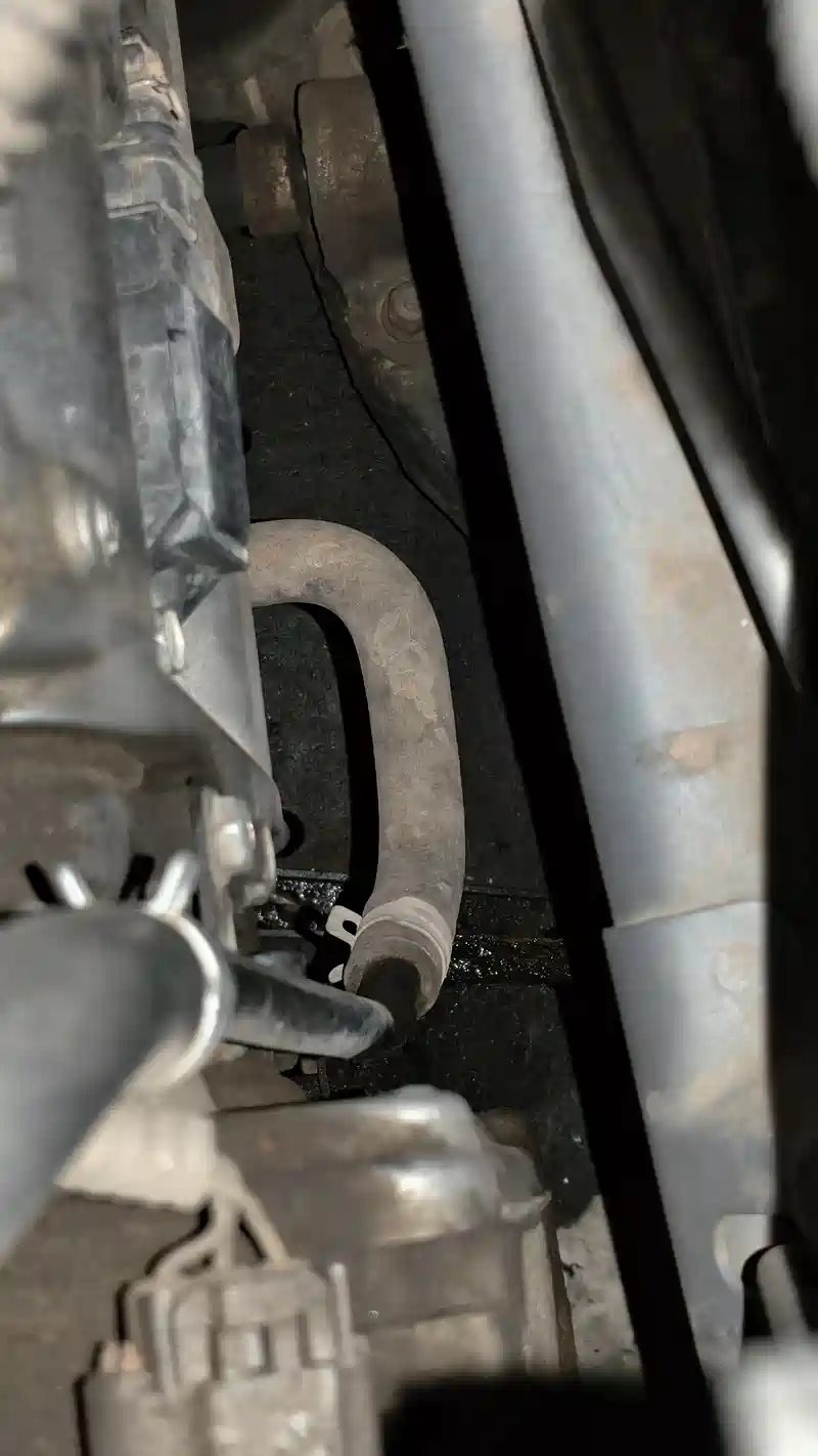

问 群里大神看下是哪里漏油 删除 推荐精华 置顶 取消置顶 关闭回复 打开回复 推荐编辑 楼主禁言 移动帖子 重置头像 操作记录 温世杰大帝 0浏览 · 2026-03-23 10:48· 发布于江西 15款傲虎,位置在发动机和电瓶直接的缝里面。轻微漏油。请教一下 举报 打开汽车之家 阅读体验更好 相关问题 更多 问傲虎寻有缘人 0回答 问傲虎维修求教 0回答 问傲虎更换大脚 0回答 问傲虎防冻液多久换一次 0回答 问关于空滤的问题 0回答 问傲虎 0回答 全部回复 只看楼主 温世杰大帝 楼主 关禁闭 已屏蔽 傲虎 @兔豪 03-23 11:40 回复 沙发 举报 删除 取消删除 禁言 重置头像 共有条对话 > Outblack888man 关禁闭 已屏蔽 傲虎 升起来看看吧,这样看不出来的 03-23 13:27 来自广东 回复 板凳 屏蔽此人 举报 删除 取消删除 禁言 重置头像 共有条对话 > 15款傲虎 关禁闭 已屏蔽 傲虎 拆了护板看下吧,那个位置和我的差不多,我的也是15款,我的也是左侧护板那个位置有一摊油,我的是气门室盖垫和凸轮轴瓦盖漏 03-24 08:44 来自河北 回复 地板 屏蔽此人 举报 删除 取消删除 禁言 重置头像 共有条对话 > 15款傲虎 关禁闭 已屏蔽 傲虎 我的是这个地方漏,换了气门室盖垫,把最前端挨着前壳的瓦盖拆了,重新打胶,2年了目前看着还可以,没有渗油的痕迹。如果想一次性到位,最好是发动机弄下来,把凸轮轴底座和瓦盖,前壳,全部重新打胶,我偷懒了 03-24 12:45 来自河北 回复 屏蔽此人 举报 删除 取消删除 禁言 重置头像 共有条对话 > 兔豪 关禁闭 已屏蔽 斯巴鲁WRX 凸轮轴支架漏 03-24 13:32 来自北京 回复 屏蔽此人 举报 删除 取消删除 禁言 重置头像 共有条对话 > 还想在主楼增加内容?点击续写主楼内容 登录 参与更多互动 发表回复 打开App,查看更多评论 首 页 上一页 下一页 末 页 跳 转 取 消 还想在主楼增加内容?点击续写主楼内容 登录 参与更多互动 系统故障 发表回复 图片最多上传9张 微信好友 微信朋友圈 新浪微博 QQ好友 QQ空间 取消 相关推荐 加载中
