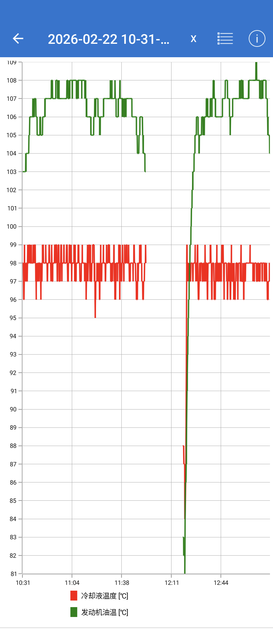

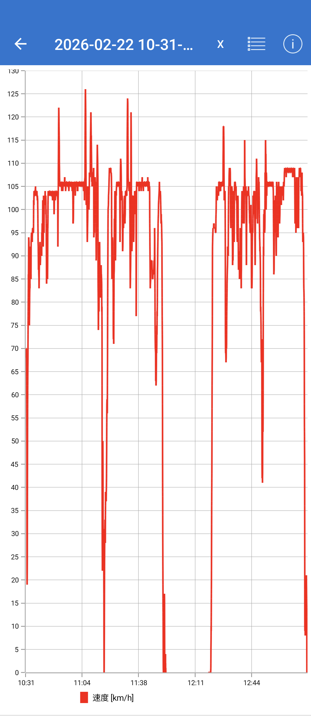

过年期间跑高速,用OBD软件读取的水温和油温信息,车速基本在100多点,水温还好基本不超100,机油温度快到110,是不是有些高了?这还是冬天温度低,夏天会不会更高?另外这箱机油已经跑了5000公里,用的是原厂黑瓶020。旧机油是不是也影响散热?
9年的车水箱也老化了,今年打算换掉,如果换成全铝水箱散热会不会好点,不过目前看水温没问题。不知道大家关注过油温没有,如果这个温度是正常范围,就换普通水箱了。

看水温,应该属于正常,因为稳得住,无非是在98度附近显得有点高,如果是在90附近更理想,一般常规日系自吸动力水温都控得很稳的,而且偏低,就是90附近。
油温也一样,看上去正常,跟水温一样能控住,只不过油路由水路冷却,油温比水温加个十度的散热温度梯度而已。
我很多年前就听说斯巴鲁的水温油温在日本车里面是独特存在,偏高,因此烧机油的问题比较明显,德国发动机甚至有两个节温器,高温那个110度。
个人认为,夏季情况与此不会有很大差异,因为水温只要控得住,不管夏季冬季都是98,它不受气温影响,而是受节温器开闭阈值影响。如果想验证也不难,现在就出去跑,尽量稳在实速130跑,跑半小时回来再看,一切都明白了。

我加的机油冷了,挺好。加的机滤那儿了,夏天高速应该不超90度

17款已经自带油冷了啊

这个温度在没有加油冷的情况下算是很正常的温度。

14款2.0森,24万公里,夏天最高油温也是105内,春节期间都在98左右的样子。17万时换过KOYO水箱

我16款2.0里程10万多点,电子风扇基本是98-100多才工作感觉水温高,斯巴鲁发动机橡胶件容易坏应该是水温高导致。
宝马,路虎漏油漏水就是原厂设定水温高造成的,看网上有改电脑参数的控制水温有效果不知道斯巴鲁有改过的吗?

我换全铝水箱 北方冬天升温很慢
