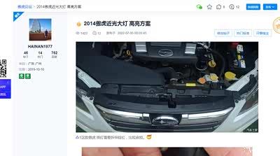

HAINAN1977 关禁闭 已屏蔽
12-08 01:46 来自海南 回复
