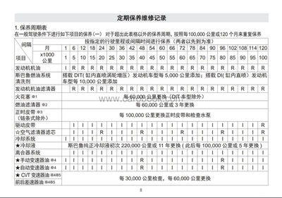

15款傲虎,多久换一次防冻液,已经10万公里了

我的老款手册上写,斯巴鲁原厂长效防冻液,推荐更换周期为11年/22万公里先到先得。

看说明书超长时间的。我前两辆斯巴鲁车一个11年一个7年都没换过。

不要信论坛上这些机器人。

参考保养手册,不要看别人瞎写的,11年或22万公里,15年的车10年了,差不多也可以换了。

手册上是11年/22万公里,但水箱水管会老化。一般6年水箱水管就从黑色变成褐黄色了。
