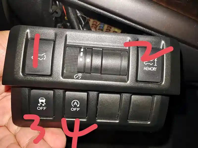

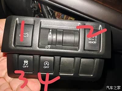

2015款, 因为空调面板灯经常亮, 发现这些按键灯故障引起的。 就全部拔下来全换了, 3528的红灯。 装好后就只有1是红灯, 其他不亮。 请问是否正常?

15款傲虎空调面板按键灯原厂是红色,但不同功能键可能有亮度差异。你换的3528红灯没问题,其他不亮可能是插反了或焊点虚接,用万用表测下电路通断。记得看按键背光电路是不是串联的,一个灯坏会导致整排不亮。

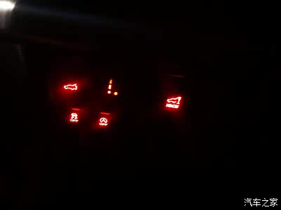

深圳太平洋 楼主 关禁闭 已屏蔽
悦翔
换好了
