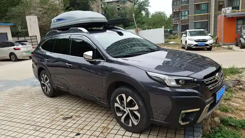

问 请教各位6代傲虎车友,第一次换变速箱油都是几万公里换的? 删除 推荐精华 置顶 取消置顶 关闭回复 打开回复 推荐编辑 楼主禁言 移动帖子 重置头像 操作记录 hibillykyo 0浏览 · 2025-06-01 10:44· 发布于河南 拆清油底壳吗?我这马上4W了,说的是4W要换,我在寻思着换不换呢。 举报 打开汽车之家 阅读体验更好 相关问题 更多 问17款傲虎压缩机抱死 0回答 问玻璃液缺水告警 0回答 问求助倒车影像问题 0回答 问傲虎雨刮水报警 0回答 问车内床垫选购问题 0回答 问傲虎变速箱油 0回答 全部回复 只看楼主 萌哥wm 关禁闭 已屏蔽 传祺ES9 兄弟,6代傲虎变速箱油一般6 - 8万公里换就行,4万公里换有点早,但要是你经常激烈驾驶或者用车环境恶劣,提前换也成。拆油底壳能清得更干净,不过工时费高点。你要不结合自己用车情况,再决定换不换,别浪费钱,望采纳! 2025-06-01 11:23 来自广东 回复 沙发 屏蔽此人 举报 删除 取消删除 禁言 重置头像 共有条对话 > 悠典 关禁闭 已屏蔽 8万,不要拆油底壳。 2025-06-02 14:14 回复 板凳 屏蔽此人 举报 删除 取消删除 禁言 重置头像 共有条对话 > 盛力5726 关禁闭 已屏蔽 我开了23万公里,就是6万换油。没有换油底壳,说是可以换滤芯 2025-06-02 23:29 回复 地板 屏蔽此人 举报 删除 取消删除 禁言 重置头像 共有条对话 > 挚诚如我 关禁闭 已屏蔽 傲虎 18万,第三次换波箱油该换车时,拆油底壳,不漏不拆 2025-06-03 00:47 来自广东 回复 屏蔽此人 举报 删除 取消删除 禁言 重置头像 共有条对话 > KillingFrost123 关禁闭 已屏蔽 不要拆,油底壳很干净,也就吸铁石上有点铁屑,滤芯其实是个金属滤网,没换的必要,而且它是打胶的,不是垫片 2025-06-04 10:47 来自北京 回复 屏蔽此人 举报 删除 取消删除 禁言 重置头像 共有条对话 > 不苦无获 关禁闭 已屏蔽 傲虎 我也是六代旗舰版,马上也4万公里了,上次保养完也被告知下次保养要更换变速箱油 2025-06-05 22:55 来自河南 回复 屏蔽此人 举报 删除 取消删除 禁言 重置头像 共有条对话 > 还想在主楼增加内容?点击续写主楼内容 登录 参与更多互动 发表回复 打开App,查看更多评论 首 页 上一页 下一页 末 页 跳 转 取 消 还想在主楼增加内容?点击续写主楼内容 登录 参与更多互动 系统故障 发表回复 图片最多上传9张 微信好友 微信朋友圈 新浪微博 QQ好友 QQ空间 取消 相关推荐 加载中
