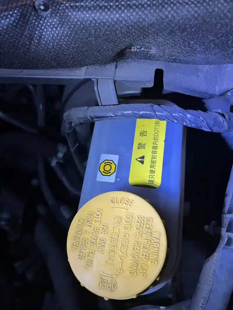

22年7月3.8万公里更换过刹车油和刹车片,现在7.8万。刹车油含水率1.1,应该不用更换。如果要更换是使用厂家要求的DOT3 还是用DOT4啊?看B站标号高也就是干沸点和湿沸点有差别,正常用还是使用厂家推荐的嘛?另外刹车片我自己简单测量一下,除去刹车片背板厚度的5毫米,刹车片还有6-7毫米有效厚度(新的应该是10毫米有效厚度),距离一般说的需要更换的4毫米也还有距离。最近准备出一次远门,来回大概6000公里,有点拿不准是不是需要更换。

您好,你现在这种情况的话,刹车油这边建议控制在6~8万km左右进行更换一次,然后现在刹车片厚度按照你说的这么多来回6000km的话是没有问题的,可以跑完之后再进行更换。刹车油这边建议选择dot4的型号,品牌的话可以选择使用博士的1L就够了,更换的时候需要清洗一下刹车管路

问题不大的,6mm厚度能跑老远了
