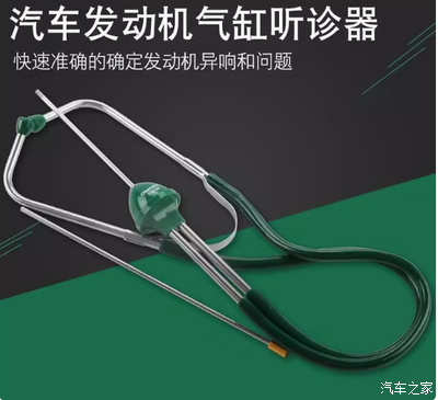

或者20多块钱买一个汽车发动机异响听诊器

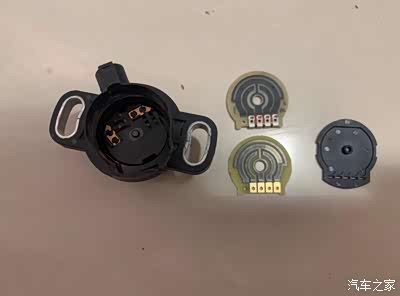

还有一种可能是方向机的扭矩传感器坏了,这东西是碳膜电阻,跟我们的音响的音量调节一样的,用久了就会磨损接触不良,2013款后的傲虎改成的电磁感应的。
