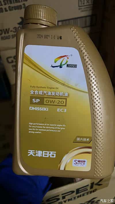

有用过天津日石机油的吗?
就是这样的?
2025-03-03 11:49 来自上海 回复
