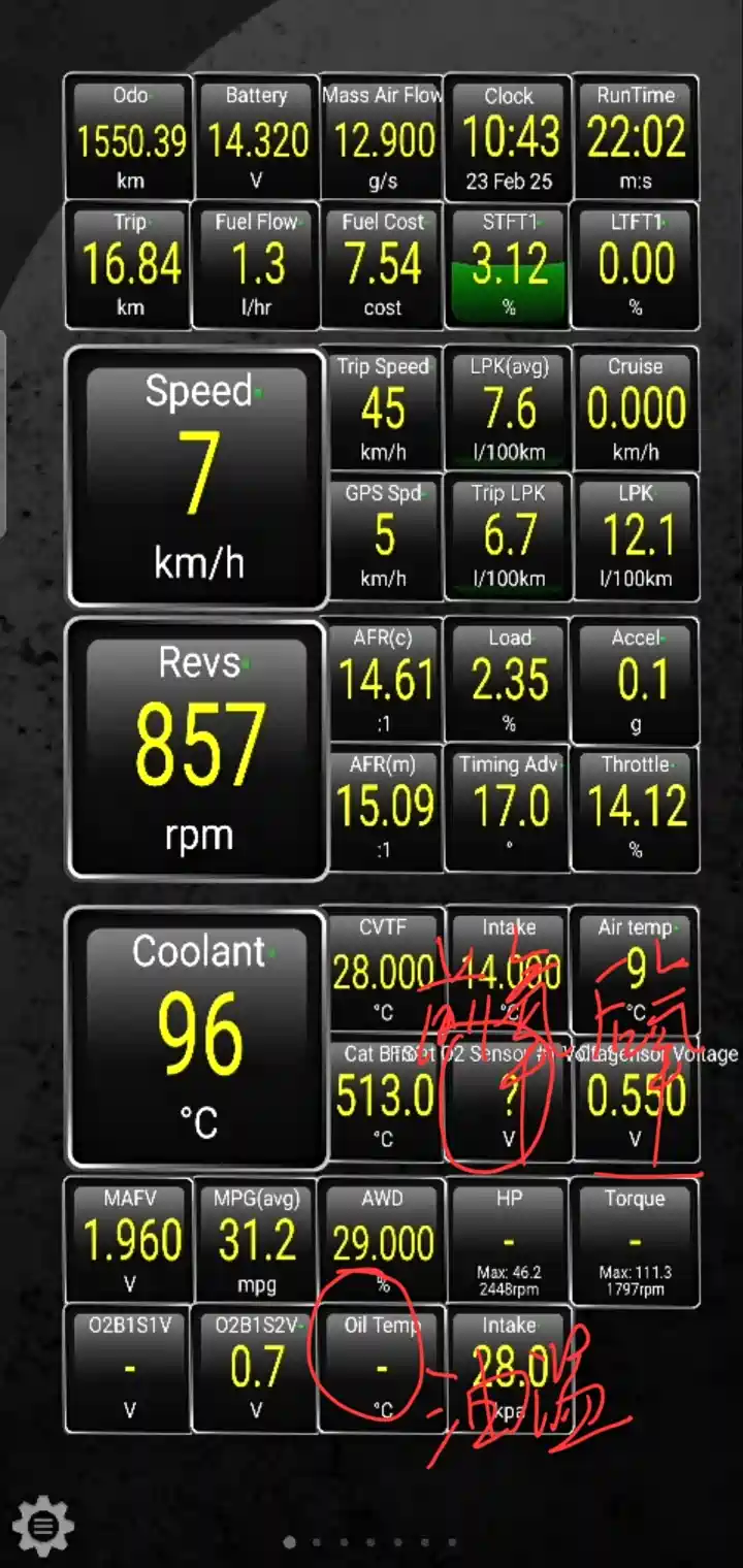

obd检测不到前氧和油温,后氧和水温可以读到,是什么原因呢。 删除 取消推荐 置顶 取消置顶 关闭回复 打开回复 推荐编辑 楼主禁言 移动帖子 重置头像 操作记录 合肥车友3890574 0浏览 · 2025-02-23 18:09· 发布于安徽 刚车检过了一把过。也无故障码,后氧有0.82V,长期燃油调整7%,油耗感觉有些偏高,请问各位什么原因呢? 举报 打开汽车之家 阅读体验更好 相关问题 更多 问傲虎半轴坏了怎么办? 0回答 问求教关于温度的问题 0回答 问冷车灭火是什么原因 0回答 问重庆哪里还能看车吗? 0回答 问傲虎更换大脚 0回答 问斯巴鲁动力提升活动 0回答 全部回复 只看楼主 山东的小伙 关禁闭 已屏蔽 宝骏560 车辆obd检测检测不到车辆前氧传感器的数据,这个很有可能是obd检测设备的问题。第一,根据您图片中相关的状态来看,这个是属于简易版的那种obd设备,这个有时候精确度是有偏差的。第二,相关的车辆数据流的检测建议抽空去修理厂,用专业的维修电脑做一下详细的数据读取。车辆油耗偏高这个重点检查的是进气压力,传感器和车辆的前氧传感器。 2025-02-23 18:11 来自山东 回复 沙发 屏蔽此人 举报 删除 取消删除 禁言 重置头像 共有条对话 > 小伟杰 关禁闭 已屏蔽 雷克萨斯IS 您好,现在这种情况,如果说诊断电脑读取不了前氧传感器的数据,有可能是前氧感传感器这一边本身损坏,或者说氧传感器的线路有问题导致的,这边可以重新换一个诊断电脑读取一下试试,如果说都还是不行,需要检查一下前氧传感器插头电压以及12V的供电加热是否正常的。油耗这边高的话主要和前氧传感器有直接影响的。还需要同步检查一下燃油压力以及喷油嘴雾化是否正常的 2025-02-23 18:12 来自广东 回复 板凳 屏蔽此人 举报 删除 取消删除 禁言 重置头像 共有条对话 > 曲速旅行 关禁闭 已屏蔽 软件问题,删掉这两个不显示的,然后重新添加,最后保存布局,下次出现这问题的时候重新加载已保存的布局即可。 2025-02-23 18:55 来自广东 回复 地板 屏蔽此人 举报 删除 取消删除 禁言 重置头像 共有条对话 > 合肥车友3890574 楼主 关禁闭 已屏蔽 这时最近一年的油耗情况,高速城区各半吧。与其他同学比感觉高了些,但相比其它品牌四驱比还是省油,我还是比较满意的。 2025-02-23 20:51 来自安徽 回复 举报 删除 取消删除 禁言 重置头像 共有条对话 > 蓝山0574 关禁闭 已屏蔽 宝马3系(进口) 最简单就是看怠速油耗 关闭空调 一般在1.0左右 油耗就是正常的 不然要找找原因 2025-02-24 08:30 来自浙江 回复 屏蔽此人 举报 删除 取消删除 禁言 重置头像 共有条对话 > 曲速旅行 关禁闭 已屏蔽 热车怠速数据流,可以参考一下 2025-02-24 09:34 来自广东 回复 屏蔽此人 举报 删除 取消删除 禁言 重置头像 共有条对话 > 还想在主楼增加内容?点击续写主楼内容 登录 参与更多互动 发表回复 打开App,查看更多评论 首 页 上一页 下一页 末 页 跳 转 取 消 还想在主楼增加内容?点击续写主楼内容 登录 参与更多互动 系统故障 发表回复 图片最多上传9张 微信好友 微信朋友圈 新浪微博 QQ好友 QQ空间 取消 相关推荐 加载中
