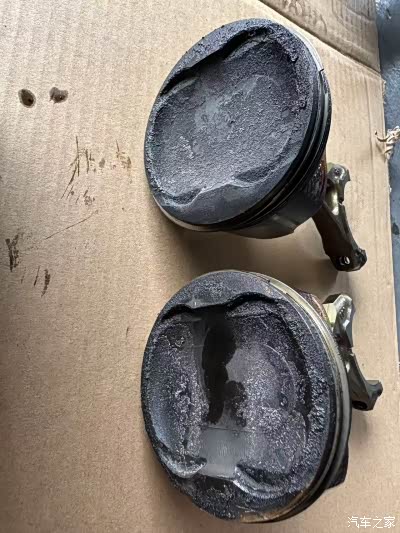

老天,16款傲虎,出发前几天换了0w20金美孚,是我购入这台车第一次换油,从杭州自驾到深圳,1300公里就亮起机油灯,冷车加了半升机油才恢复到之前的标尺中间。
各位大佬,这正常吗?

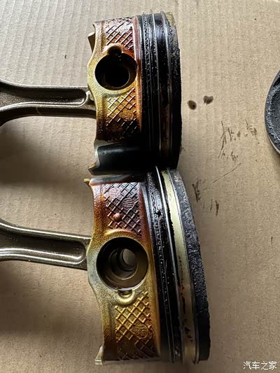

估计是活塞环卡滞导致烧机油,所以适当用一些机油添加剂和油性的清洗剂洗一下气缸还是有必要的

16款傲虎使用0W20金美孚,1300公里亮机油灯不太正常。可能是车辆本身存在烧机油问题,或者机油滤清器堵塞、机油压力传感器故障等

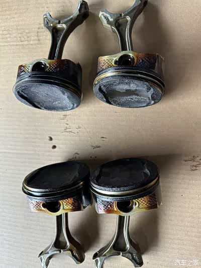

1600就亮灯,这个有点夸张了,就算烧机油也不应该烧这么多呀,跑了多少公里了?我有个15款傲虎的车友也是加了你用的这个机油,2000就亮灯,后来估计是买了假机油。如果确定不是加的假机油,那就拆发动机更换改进型的活塞环吧,用什么清洁剂都没用。

烧机油严重,如果不想拆发动机大修的话,可以换成5W30的机油,然后持续使用PEA原液清洗积碳。

千把公里就亮灯,再啥神药吃了也白瞎,这是很严重的烧机油,基本上只有开缸维修一个办法。

正常不应该,回来内窥镜看看吧
