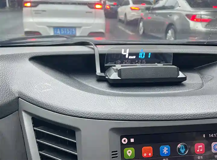

88度的原厂节温器,放开水里试过不会打开,煮沸后才开。
一度有些质疑温度打开的时间,问了问商家说是这样上车就正常了。
今天换上车,行车状态96-97左右。堵车状态再100度稳住,101,100来回。
这个水温正常吗?老铁们?

不正常,正常水温91-95。 不过节温器测试需要把节温器吊着在水中的,你直接放在器冥的底部再煮沸测试是不对的。

正常的,大部分的水温是在90度左右,你这个不是特别高,如果是120度那就有问题了。

中途停车检查下水温,显示101度了。下水管还是冷的。。不打开。

最近挂起OBD在跑,跑的时候92-97度,停下来到100度,然后降到94度

    差不多就这水温

    节温器打开,经过散热水箱流通进行大循环,散热好不好,还要跟你行进的空气流动方向,水箱散热片有无脏堵,防冻液散热等都有关系。100度左右差不多,不高温就行。

    楼主就是个折腾无极限……会不会是你那个山寨水温表不准哦

    作为换了好几个节温器的车主给你分享一下,风扇一直转温度还是100°是不正常的,正常在94以下,风扇启动温度98°,老点的车100°,温度下到94°风扇停止,温度数据来源LUFI 汽车OBD仪表
