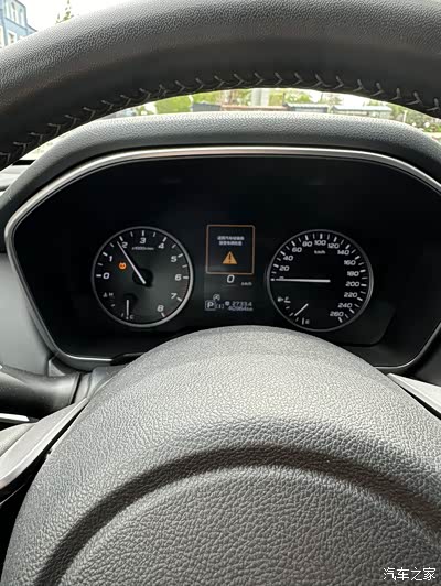

问 21款傲虎胎压监测传感器 删除 推荐精华 置顶 取消置顶 关闭回复 打开回复 推荐编辑 楼主禁言 移动帖子 重置头像 操作记录 7lni0b 0浏览 · 2024-05-26 13:38· 发布于黑龙江 我有一套原车的轮毂 跟车能匹配上胎压监测 后 我又另外买了一套轮毂装雪地胎 但是没有胎压传感器 我问4s店 4s店说只能匹配上一套传感器 我两套轮毂 只能匹配一套 大家有21款傲虎有解决办法么 举报 打开汽车之家 阅读体验更好 相关问题 更多 问如何半屏变全屏 0回答 问玻璃液缺水告警 0回答 问求助倒车影像问题 0回答 问安全气囊召回 0回答 问19款傲虎右后门 0回答 问转向有响声问题 0回答 全部回复 只看楼主 7lni0b 楼主 关禁闭 已屏蔽 2024-05-26 14:20 来自黑龙江 回复 沙发 举报 删除 取消删除 禁言 重置头像 共有条对话 > 7lni0b 楼主 关禁闭 已屏蔽 第二套轮毂 没有胎压传感器 一上车 就胎压报警 2024-05-26 14:20 来自黑龙江 回复 板凳 举报 删除 取消删除 禁言 重置头像 共有条对话 > 寒涵1977 关禁闭 已屏蔽 傲虎 市场上有拷贝的胎压传感器 我的就是又重新拷贝了一套 就没问题了 2024-05-26 16:54 来自黑龙江 回复 地板 屏蔽此人 举报 删除 取消删除 禁言 重置头像 共有条对话 > 苏州斯巴鲁专修陈工 关禁闭 已屏蔽 要么拆原车轮毂的传感器,要么再买4个胎压传感器匹配上。或者关闭胎压监测系统,就不提示了 2024-05-26 21:49 来自江苏 回复 屏蔽此人 举报 删除 取消删除 禁言 重置头像 共有条对话 > 蓝山0574 关禁闭 已屏蔽 宝马3系(进口) 再去买一套国产的 天猫养车就有 匹配一下就能用 大概600块 2024-05-27 08:45 来自浙江 回复 屏蔽此人 举报 删除 取消删除 禁言 重置头像 共有条对话 > 三晋右族 关禁闭 已屏蔽 傲虎 我和你情况相同,另购了一套原厂轮毂和雪地胎,找当地靠谱的斯巴鲁专修店,他们有渠道购买原车胎压传感器,安装匹配后即可无缝使用。 2024-05-27 10:51 来自吉林 回复 屏蔽此人 举报 删除 取消删除 禁言 重置头像 共有条对话 > 还想在主楼增加内容?点击续写主楼内容 登录 参与更多互动 发表回复 打开App,查看更多评论 首 页 上一页 下一页 末 页 跳 转 取 消 还想在主楼增加内容?点击续写主楼内容 登录 参与更多互动 系统故障 发表回复 图片最多上传9张 微信好友 微信朋友圈 新浪微博 QQ好友 QQ空间 取消 相关推荐 加载中
