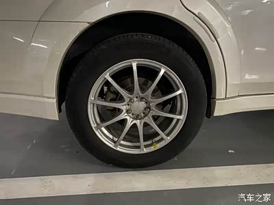

最近换掉轮胎后,行驶起来30迈开始,总有一个咕咕咕咕忽忽忽忽的声音,
有时候甚至能有轻微的共振传到踏板。以前的旧轮胎都没有这个异响。
前面半轴和4个轴承都是新换的总成,除了后面两个半轴没换因为之前没有异响。
球头师傅也检查了一遍,不过我觉得这不应该是球头的异响。
因为走好路不打方向不颠簸都一直有这个异响声。
问题就出在这里,检查进入了盲区。。。不知道那坏了。。
约束RC4 楼主 关禁闭 已屏蔽
找了好几家修理厂才初步确认变速箱轴承异响。专修太远,太难了。
2024-05-18 20:13 来自重庆 回复
