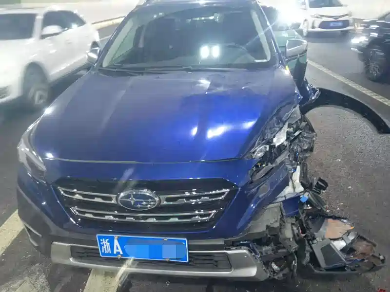

想问下车友们这种前后夹击完算是重大事故车嘛,二手残值估计得下降多少,想有个心理准备先

前后夹击,纵梁没有溃缩,气囊没爆,不算大事故车。

傲虎
车损估计5万左右,事故不算小,大梁估计没大事

事故车肯定了,这个状态自己开也没啥,卖的话已经卖不上价了。我的车就是,被夹在中间了,气囊和纵梁都没事,换了前大灯、前后保险杠、前防撞梁,奇葩的是后车把我的备胎槽撞坏了,换了备胎槽……

去年同事经历一起这样的雷同事故,保险公司劝你直接作价理赔,个人认为不合适,保险理赔正常4s店修,自己开没毛病,至于降价多少不用去考虑 影像的是心理不是车辆的安全。 仅仅个人意见,谢谢!

我估计大梁有点歪了

事故车一般是指底盘主要应力件变形无法完全修复那种,这个照片看不出来,左前纵梁以及副车架受损变形的概率是存在的,那就是事故车了,左前悬挂诸件应该是没跑了。
蒙皮再烂都可以换件、钣金做回来,底盘上一些东西弄不会来,矫正拉伸或者切割焊接都做不到跟原厂一样的形状尺寸角度。

肯定没问题,楼主相信我。车子磕磕碰碰很正常,你这个主要集中在底盘以上以及左侧。这根本不影响安全性

我感觉,二手车出价的话会少2-3万左右

大事故算不上 但是事故车也够意思了

伤到叶子板内衬了,第三方检测肯定不过。自己开开没影响,记录肯定不好看

所谓加强筋,现在的车很少只有两根光溜溜前纵梁那么老土的造型了,都会上下左右附加一些应力结构,用来对付小角度偏置碰撞等等各种应试,按我理解也算是前纵梁“总成”的一部分,这个东西切、焊,如果维修技术工艺到位那么继续用没感觉,如果不那么到位,轻则以后很容易生锈重则形状都没修复甚至影响四轮定位转向手感等等。
无论修得咋样,卖二手当然是狠狠一刀,安个事故车头衔没跑。
