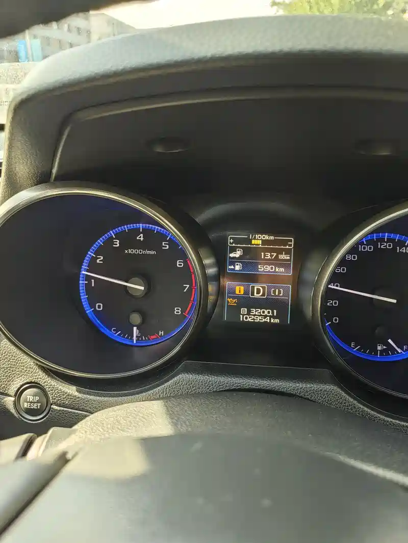

问 17款傲虎有机油消耗异常现象吗? 删除 推荐精华 置顶 取消置顶 关闭回复 打开回复 推荐编辑 楼主禁言 移动帖子 重置头像 操作记录 圈子不同别硬融0336 0浏览 · 2023-08-24 17:47· 发布于内蒙古 上次保养完行驶4800公里出现机油报警,经查油位到探尺下刻度线,你们有类似问题吗? 举报 打开汽车之家 阅读体验更好 相关问题 更多 问傲虎发动机护板 0回答 问傲虎的自动启停功能 0回答 问安全气囊召回 0回答 问重庆哪里还能看车吗? 0回答 问24款后视镜下翻功能 0回答 问傲虎防冻液多久换一次 0回答 全部回复 只看楼主 历史画 关禁闭 已屏蔽 论坛有20款的都有,通病吧 2023-08-24 18:05 来自青海 回复 沙发 屏蔽此人 举报 删除 取消删除 禁言 重置头像 共有条对话 > 苏州斯巴鲁专修陈工 关禁闭 已屏蔽 17不烧,建议多观察,另外看使用情况等 2023-08-24 19:31 来自江苏 回复 板凳 屏蔽此人 举报 删除 取消删除 禁言 重置头像 共有条对话 > 蒙面侃车 关禁闭 已屏蔽 傲虎 我19款高速、市区随便开6000公里保养机油标尺位置没有变化,傲虎烧机油主要是活塞环积碳卡死造成的,去修理厂内窥镜检查缸内积碳严重程度,当然缸内积碳严重不代表活塞环积碳一定严重只能参考一下。 2023-08-24 20:20 来自江苏 回复 地板 屏蔽此人 举报 删除 取消删除 禁言 重置头像 共有条对话 > gpjwin 关禁闭 已屏蔽 我17傲虎上次保养完6500KM报警了,开车暴力,这次保养区间跑高速多,以前5000换机油没有报警 2023-08-24 23:19 来自山东 回复 屏蔽此人 举报 删除 取消删除 禁言 重置头像 共有条对话 > 深海大乌贼 关禁闭 已屏蔽 小米YU7 18款前几年开的多 1万公里保养一次,没少机油,近段时间开得少了,一年6000多公里,用保险送的保养,也没少机油 2023-08-25 07:08 来自上海 回复 屏蔽此人 举报 删除 取消删除 禁言 重置头像 共有条对话 > 打打酱油OMG 关禁闭 已屏蔽 森林人 2023-08-25 10:20 来自上海 回复 屏蔽此人 举报 删除 取消删除 禁言 重置头像 共有条对话 > k9D8Z 关禁闭 已屏蔽 疫情期间因为封控,2015傲虎开了12000公里才去保养,当时也是出现这个缺机油的标志。 2023-08-25 12:34 来自广东 回复 屏蔽此人 举报 删除 取消删除 禁言 重置头像 共有条对话 > 哧克嚓克 关禁闭 已屏蔽 17款 8万6,高速居多,用的美孚水货0-20,八千到九千保养,每四千加一次添加剂,目前没有消耗 2023-08-25 15:53 来自陕西 回复 屏蔽此人 举报 删除 取消删除 禁言 重置头像 共有条对话 > 想着念着爱着 关禁闭 已屏蔽 傲虎 我的傲虎19款,也是四千左右开始提示,使用添加剂,跑了七千了,现在没问题了 2023-08-26 16:08 来自山东 回复 屏蔽此人 举报 删除 取消删除 禁言 重置头像 共有条对话 > wy_wy_wy_0 关禁闭 已屏蔽 傲虎 12款近两年都有这个问题,每次将近5000公里就会亮灯,但是机油都不缺,偶发一周就好了 2023-08-26 19:43 来自浙江 回复 屏蔽此人 举报 删除 取消删除 禁言 重置头像 共有条对话 > 无忌兄 关禁闭 已屏蔽 英菲尼迪Q70 20机油建议不超过6000更换,暴力驾驶换油周期打七折,我经历过这种情况 2023-08-27 14:37 来自四川 回复 屏蔽此人 举报 删除 取消删除 禁言 重置头像 共有条对话 > deya 关禁闭 已屏蔽 FB25的病根就没断,有烧机油的概率。用这个那个剂,在我的认知里面就是智商税,真是积碳结焦了你汽油里面兑那么点东西就能洗干净? 2023-09-01 13:01 来自浙江 回复 屏蔽此人 举报 删除 取消删除 禁言 重置头像 共有条对话 > 野狼3794 关禁闭 已屏蔽 自由光(进口) 一定要更换正品机油,莫摊小便宜 2023-09-01 13:57 来自重庆 回复 屏蔽此人 举报 删除 取消删除 禁言 重置头像 共有条对话 > 还想在主楼增加内容?点击续写主楼内容 登录 参与更多互动 发表回复 打开App,查看更多评论 首 页 上一页 下一页 末 页 跳 转 取 消 还想在主楼增加内容?点击续写主楼内容 登录 参与更多互动 系统故障 发表回复 图片最多上传9张 微信好友 微信朋友圈 新浪微博 QQ好友 QQ空间 取消 相关推荐 加载中
