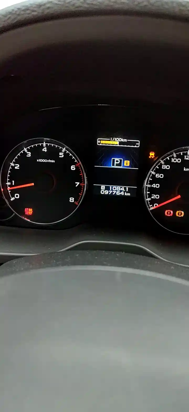

问 斯巴鲁傲虎车身稳定系统故障灯亮了 删除 推荐精华 置顶 取消置顶 关闭回复 打开回复 推荐编辑 楼主禁言 移动帖子 重置头像 操作记录 胡玉平7011 0浏览 · 2022-12-11 15:31· 发布于四川 昨天开着开着车身稳定系统故障灯就亮了!开到修车店,师傅捣鼓半天说变速箱有问题,今天他给我报价8000多维修费…请问各位大佬,这个故障严重吗?(因为车还能正常驾驶,我今天都在开) 举报 打开汽车之家 阅读体验更好 相关问题 更多 问傲虎换挡拨片 0回答 问关于空滤的问题 0回答 问玻璃液缺水告警 0回答 问求助倒车影像问题 0回答 问15款斯巴鲁傲虎油耗 0回答 问如何提升灯光亮度 0回答 全部回复 只看楼主 6700转爆缸 关禁闭 已屏蔽 查变速箱故障代码 2022-12-11 15:50 来自内蒙古 回复 沙发 屏蔽此人 举报 删除 取消删除 禁言 重置头像 共有条对话 > 森林人老唐 关禁闭 已屏蔽 森林人 这种问题先去4儿子那里看下 2022-12-11 16:27 来自云南 回复 板凳 屏蔽此人 举报 删除 取消删除 禁言 重置头像 共有条对话 > 麦客枫 关禁闭 已屏蔽 麦柯斯 开两天就没了吧 2022-12-11 16:57 来自江苏 回复 地板 屏蔽此人 举报 删除 取消删除 禁言 重置头像 共有条对话 > Kyalan 关禁闭 已屏蔽 是否循环机换了波箱油? 2022-12-11 22:41 来自广东 回复 屏蔽此人 举报 删除 取消删除 禁言 重置头像 共有条对话 > xinwangnh 关禁闭 已屏蔽 傲虎 断电瓶电看一下,如果消了继续开。如果起步比较冲或者换挡拖拽感很强,那就是电磁阀故障了。换个电磁阀+补变速箱油几百块就搞定了。不要用循环机换变速箱油,容易导致电磁阀故障。 2022-12-12 10:38 来自广西 回复 屏蔽此人 举报 删除 取消删除 禁言 重置头像 共有条对话 > Pokok 关禁闭 已屏蔽 我原来森林人只要用过定速巡航后就出现三灯亮,后自已网购个故障码读取器,清除后不用定速巡航就很少出故障码了,可以试试 2022-12-17 18:16 来自浙江 回复 屏蔽此人 举报 删除 取消删除 禁言 重置头像 共有条对话 > 上海车友3834486 关禁闭 已屏蔽 傲虎 车身稳定系统的模块接触不良,据说可以重新清洁一下插回去就好了 2023-01-13 22:44 来自上海 回复 屏蔽此人 举报 删除 取消删除 禁言 重置头像 共有条对话 > 还想在主楼增加内容?点击续写主楼内容 登录 参与更多互动 发表回复 打开App,查看更多评论 首 页 上一页 下一页 末 页 跳 转 取 消 还想在主楼增加内容?点击续写主楼内容 登录 参与更多互动 系统故障 发表回复 图片最多上传9张 微信好友 微信朋友圈 新浪微博 QQ好友 QQ空间 取消 相关推荐 加载中
