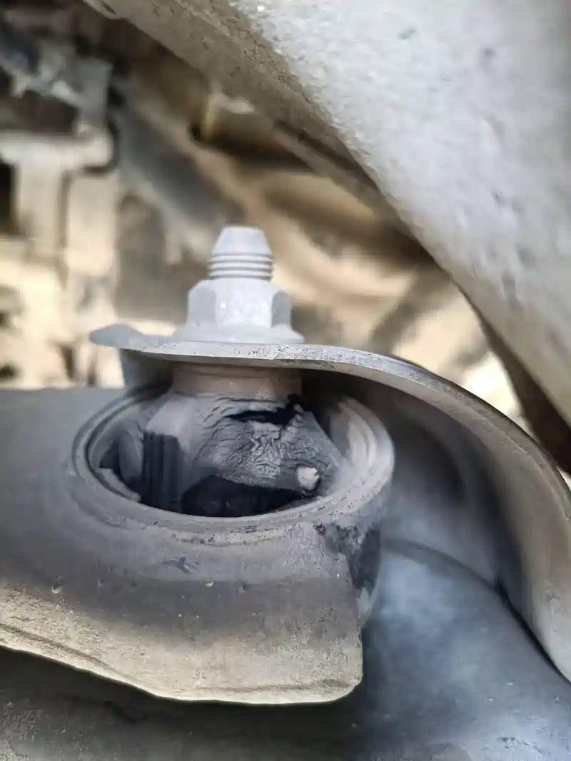

   今天去换机油  修理工升起来  一看  说胶套都不行了  说下摆臂胶套没有单独换的  要换整个下摆臂  原厂的一千多  还有那个前平衡杆球头  还要换发动机机胶  四个全换  算下来  六千多   我觉得太贵了   我淘宝看了一下  配件都可以单独买  单独换
   下摆臂大胶套和前平衡杆球头  肯定不行了  肉眼就能看见已经开裂了  肯定换
      就是想问问大家  下摆臂是换一个大胶套呢  还是三个都换呢  还有发动机机胶用换吗  就是偶尔等红绿灯  会有抖动  但是有时又没有   修理工今天检查前机胶  说开裂了  需要换  我没看到  如果换  是四个都换  还是只换前面这一个
     希望论坛里的大哥们  给点意见  谢谢

摆臂胶套单独换,不用换总成。平衡拉杆球头有松动的也该换,还有平衡拉杆的两块固定胶。机脚胶要么换4个,要么单独换前面一个就行,后面3个不容易坏。

摆臂胶套都换,换一个其他两个也撑不住多久

看淘宝不能图便宜,95%是高仿货,比原厂的胶体要差很多,而机脚主要就是看胶体好不好,高仿和副厂的还不如一些好的拆车件。

在淘宝买来胶套找修车行可以换的,别听换整个下摆臀的修理工忽悠,我全部网购买来换换五六百(包括工时,一般修理厂没有液压设备他们会拿到外面压胶套的厂压的,我记得我们这里15元一只4只60元外加工费)

你这下支臂胶套烂的挺厉害,哪一年车啊?胶套可以单独换,只要有压力机的汽修店就可以,没有的话就只能换下支臂总成了。

关于车辆底盘柔性衬垫年限里程长了会老化,如何处理历来有不同的意见。
1、换原厂件,悬挂连接件全换,这个肯定有质量保障,但是很贵;
2、换副厂件,也就是山寨货,也是全部能拆掉的都换,便宜一些,质量不保证,这样的金属件强度、喷涂、防腐等参数都未知,橡胶件耐久肯定比原厂差;
3、只换橡胶衬套部分,金属件不换,这种情况山寨的橡胶件质量不保证(能拿到原厂的那肯定不一样,能吗?),另外就是如何把橡胶衬套取出来塞进去,这个需要技术还需要使蛮力压出压进,对衬套有损伤,有看法认为没有哪个维修厂安装衬套可以做到悬挂件整体更换那种安装水准。
要是我,第二种绝对不选,看钱,不差钱选第一种,差钱选第三种。

看你还打算开多久换车。准备再开个五年八年的,换原厂总成,近两年准备换车了,就只换胶套吧。把问题扔给下一任车主,反正下一个车主也是要全车整备的

换胶套就行,另外,球头一般坏不了
