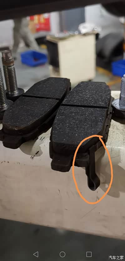

如果你驾驶不激烈完全设必要换盘,刹车片要不要换车辆会提醒你。刹车片上有一根弯曲的铜片,当刹车片磨到必须换的厚度时铜片会接触到刹车盘发出尖锐的响声,这时就要换刹车片了。而且只要换前刹车片,后刹车片一般不会有什么磨损。
2022-08-07 14:09 来自上海 回复
开玩具车 关禁闭 已屏蔽
报警的铜片及9万公里的后刹车片和新的没什么两样。
2022-08-07 14:12 来自上海 回复
