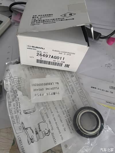

15款傲虎,现在每天早上启动车辆刹车都很硬,4S检测说要换大力鼓,3000左右,不是质量问题,不保修。我搜了一下,都不少车主反映

点火之前刹车硬不必管它,真空助力气密性有问题,一般发动机转起来就好了。
如果点火之后还硬,那是不行的,要搞好,制动是基本安全问题。

刹车硬不需要换鼓 换密封圈即可
