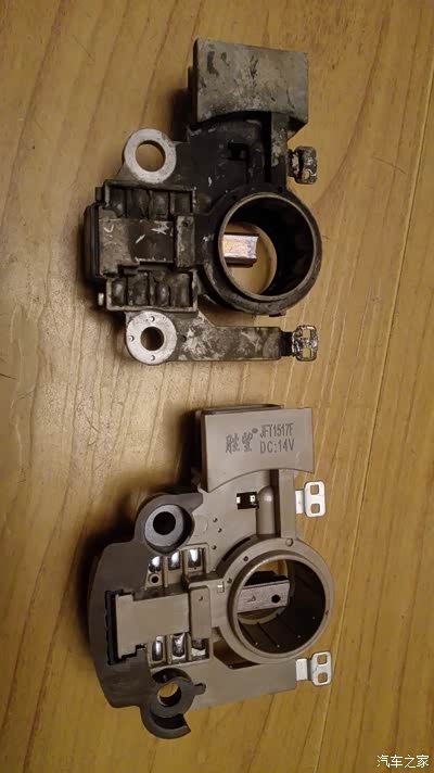

    换发动机,或者换调节器。

    我换的调节器,不贵。
