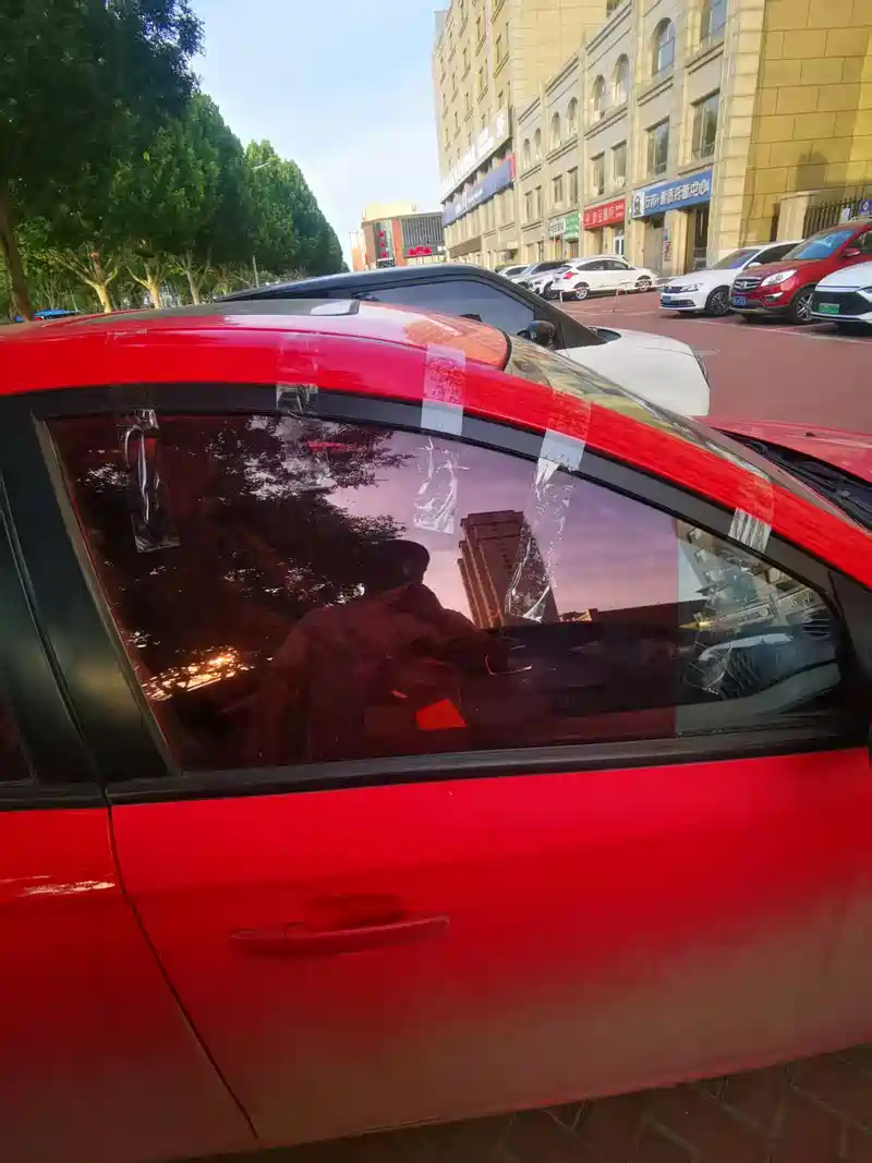

车玻璃升降时候嗞嗞响,还卡顿怎么解决呀
牧绅一左右
0浏览 · 2025-12-23 08:42· 发布于河北
夏天就有这毛病了,只响能正常升降,明显比以前慢,现在冷了,升的时候还卡卡顿,需要一点一点升,前面两个门都这样了,副驾驶新换的升降机,车门上那条横着的密封条很硬,但是玻璃上没有划痕,是哪里的问题呀
这是夏天升降机钢丝断了我用胶带粘的,所以我确定副驾驶新换的升降机,
小牛王1 关禁闭 已屏蔽
中华H320玻璃升降慢、卡顿(冬天加重),核心是车门玻璃导槽与横向密封条老化变硬,导致摩擦阻力增大(副驾换了新升降机仍受影响,玻璃无划痕也印证了仅为摩擦问题),建议先清洁导槽杂质并喷洒硅基润滑剂(勿用机油)测试,无效则更换老化导槽胶条和横向密封条,配件及工时费成本较低。
2025-12-23 09:08 来自吉林 回复
头一辆车 关禁闭 已屏蔽
飞度
看划痕,在玻璃表面划痕对应的横向胶条就是异响点,把玻璃降到底,用湿纸巾堆叠擦拭胶条即可,如果玻璃没有明显划痕,那就是升降机本身固定未果或者导轨上有问题,单轨大概率是固定位置不稳,双规看胶条,
2025-12-23 09:37 来自河北 回复
会车要关远光灯 关禁闭 已屏蔽
是密封条老化变硬,和玻璃摩擦阻力大导致的。先把密封条擦干净,喷点橡胶软化剂润滑;要是还卡,就检查玻璃导轨有没有脏东西,清理后涂点硅油,新升降机没问题的话,重点处理密封条和导轨。
