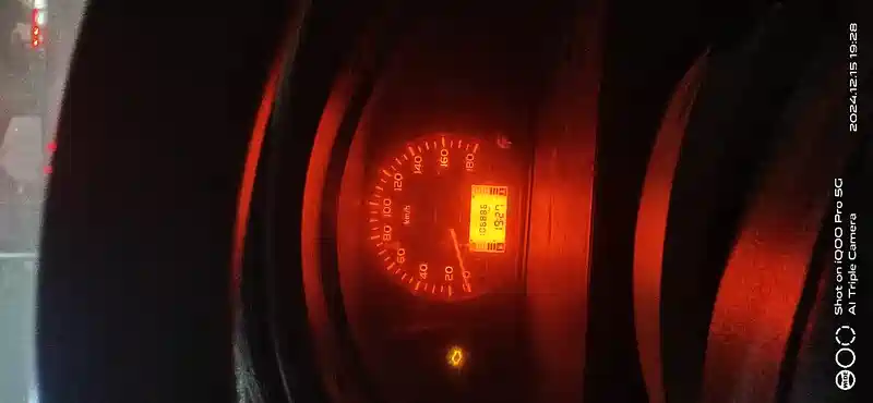

17年十月一买的荣光小卡,现在十一万公里,怠速与低速时声音有点喘,车身抖动。发动机怠速时会闪故障灯,有时会长亮。这种故障一月左右了,检测之后判定为四缸间歇性失火,昨天更换:火花塞,调换喷油嘴,更换了俩点火线圈,清洗了积碳,更换了机油,机油滤芯,汽油滤芯,测了缸压为11,11,12,10。一顿操作下来,当天问题解决,回复正常,然而今天问题依旧,车友们谁遇到这样的问题,怎么解决,求指导

这种情况可能是线路问题导致的。虽然之前更换了很多部件,但如果连接火花塞、喷油嘴、点火线圈的线路有接触不良或老化现象,也可能造成间歇性失火。建议仔细检查相关线路是否有破损、松动,或者使用专业设备对发动机的电路系统进行全面检测,看看是否存在短路或断路情况,这可能是导致故障再次出现的原因。

重点p0016,P0017

冷车测下四缸缸压 四缸失火 是通病

点火线换了

气门漏气
