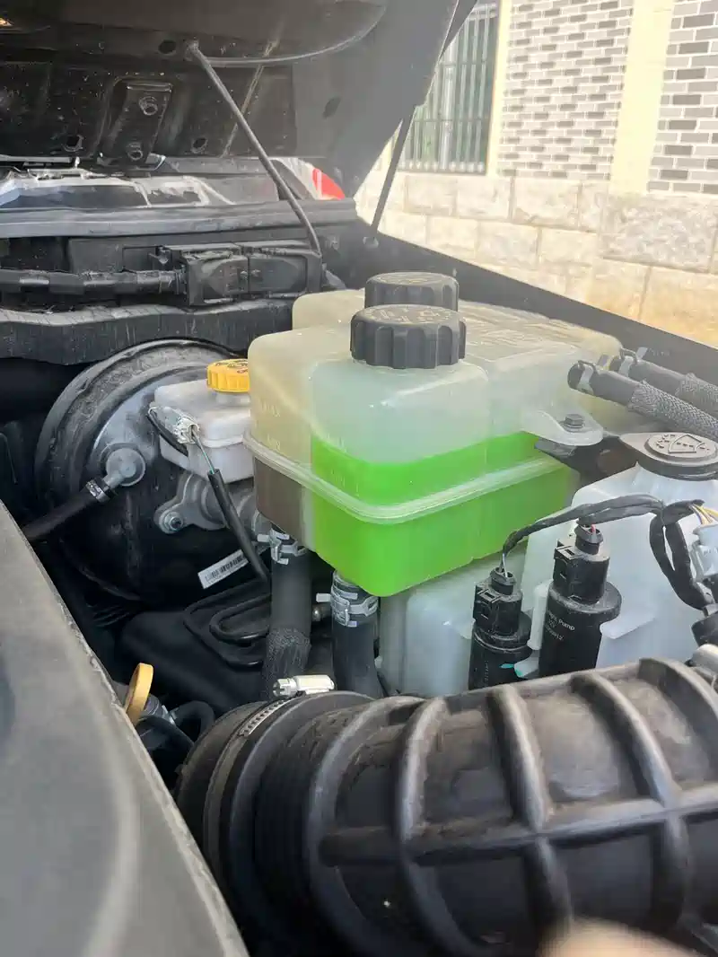

Bj80开了近4万公里,今天开车回老家。停车检查时发现主水箱冷却液变色严重并且少了许多。两个水箱对比明显。颜色和数量。一边是max位置,另一边是min位置。其他车友有这个情况吗?

之前就换过冷却液了,不到1万公里又变色。

正常的!我去换了新的没几天也这颜色!

我的也这样,高压水箱也少了点,但比你这个液位稍微高一点,补了点,跟旁边一样高就行了。

虽然大家的高压冷却液和我一样都变色了,但是我仍然不认为这是正常的。我之前开的车都未有此现象。本田、丰田、三菱开二十几万公里都不会变色。我大胆猜测一下,变色的原因是水泵生锈了。

汇报一下,从最低位补到最高位大约是1升防冻液。结合自己的情况是8000公里少一升防冻液。

外侧没变颜色的,是用于中冷器的冷却的,水道短,温度低,所以变色少。师傅说了,水冷效果远好于以前的风冷。
内侧的是发动机缸体散热的,水道长,温度高,所以易变色,但是变色不是因为高温的影响,是因为水道长,更脏些。
你在热车状态下如果发现液面低,不用担心,有些冷却液还在水道里受压力影响没返回。如果到临界点,会及时报警的。

我之前去保养时也看了一下来保养的40。冷却水壶也是变色了。看来是通病。
