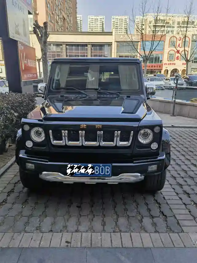

问 20款3.0报道求解 删除 推荐精华 置顶 取消置顶 关闭回复 打开回复 推荐编辑 楼主禁言 移动帖子 重置头像 操作记录 a钉子户a 0浏览 · 2023-02-25 21:41 提车二十天,高速100-120之间方向盘抖动,行车风也太大了,有办法吗 举报 打开汽车之家 阅读体验更好 相关问题 更多 问一箱油能跑多少公里 0回答 问这是什么车?谢谢 0回答 问80方向盘有异响 0回答 问BJ80停产了吗? 0回答 问4驱模式防滑灯亮 0回答 问主驾驶窗户无法开关 0回答 全部回复 只看楼主 成都车友2784056 关禁闭 已屏蔽 做动平衡 2023-02-25 22:55 来自四川 回复 沙发 屏蔽此人 举报 删除 取消删除 禁言 重置头像 共有条对话 > 无情插哥 关禁闭 已屏蔽 北京越野BJ80 无解 2023-02-26 08:45 来自河南 回复 板凳 屏蔽此人 举报 删除 取消删除 禁言 重置头像 共有条对话 > 用户0z3wonqmaf 关禁闭 已屏蔽 工业垃圾不是白叫的 2023-02-26 10:31 来自河北 回复 地板 屏蔽此人 举报 删除 取消删除 禁言 重置头像 共有条对话 > 周秋华_ 关禁闭 已屏蔽 奔驰GLE 去做个动平衡,我开两年才会,大梁的车定期要去做动平衡!微抖不算!气压一定要2.6左右 2023-02-26 21:55 来自广东 回复 屏蔽此人 举报 删除 取消删除 禁言 重置头像 共有条对话 > 郊狼哥哥 关禁闭 已屏蔽 魏牌 VV7 风阻大是正常的,我有一次开到200才有抖动 2023-02-27 13:01 来自湖北 回复 屏蔽此人 举报 删除 取消删除 禁言 重置头像 共有条对话 > 刘能bj80盛世华章029 关禁闭 已屏蔽 北京越野BJ80 方方正正的车身年,凡是没有开过越野车的第一次接入需要一段时间去习惯就好了,前轮估计是压到马路牙子一类的东西导致的,做一下四轮定位就好了 2023-02-27 15:34 来自重庆 回复 屏蔽此人 举报 删除 取消删除 禁言 重置头像 共有条对话 > 鋒升水起 关禁闭 已屏蔽 四轮动平衡 2023-03-09 22:48 来自新疆 回复 屏蔽此人 举报 删除 取消删除 禁言 重置头像 共有条对话 > kk啦啦k 关禁闭 已屏蔽 我想说3.0t原厂轮毂真的很脆,非常容易变形。轻微的变形低速跟肉眼很难看出来的。动平衡机上也搞不定,而且上了110码才会方向盘左右轻微抖动,没改过刹车可以换17寸的轮毂,正十值的跟轮眉差不多平齐,轮毂小了不容易变形而且钢性要比大轮毂强。 2023-04-02 19:50 来自云南 回复 屏蔽此人 举报 删除 取消删除 禁言 重置头像 共有条对话 > 还想在主楼增加内容?点击续写主楼内容 登录 参与更多互动 发表回复 打开App,查看更多评论 首 页 上一页 下一页 末 页 跳 转 取 消 还想在主楼增加内容?点击续写主楼内容 登录 参与更多互动 系统故障 发表回复 图片最多上传9张 微信好友 微信朋友圈 新浪微博 QQ好友 QQ空间 取消 相关推荐 加载中
