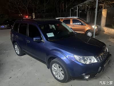

问 1·1款森林人2.5,更换水箱 删除 推荐精华 置顶 取消置顶 关闭回复 打开回复 推荐编辑 楼主禁言 移动帖子 重置头像 操作记录 炫动海洋911cs 0浏览 · 2021-11-19 08:49 这是前两天刚收的二手森林人,本地一首车, 到手后,更换了水箱,排除了一些隐患 举报 打开汽车之家 阅读体验更好 相关问题 更多 问关于保养卷过期的问题 0回答 问求森林人2.0XT 0回答 问8W公里花了多少钱! 0回答 问推荐下雨刮胶条吧 0回答 问出FB25森林人 0回答 问车辆右前方咚咚咚异响 0回答 全部回复 只看楼主 白云伴鸟飞 关禁闭 已屏蔽 标致5008 出现这样的情况,那就是变速箱出毛病了,这个车用的也是CVT变速箱,可能是这个钢带打滑了吧。 2021-11-19 08:49 回复 沙发 屏蔽此人 举报 删除 取消删除 禁言 重置头像 共有条对话 > 飞驰在峡谷 关禁闭 已屏蔽 博越 可能原因是:变速器油缺少或油质变坏;变速器轴承磨损、松旷或轴承损坏;变速器轴弯曲;齿轮啮合不正常,啮合间隙过大或过小;齿轮齿面金属剥落,齿牙断裂或修理装配错位;变速杆与变速拨叉凹槽松旷。 2021-11-19 08:49 回复 板凳 屏蔽此人 举报 删除 取消删除 禁言 重置头像 共有条对话 > 浪浪的心 关禁闭 已屏蔽 宝来 既然变速箱出现这样的声音,那基本上就是变速箱的阀体出毛病了,相对来说维修的费用比较高,不建议购买了。 2021-11-19 08:51 回复 地板 屏蔽此人 举报 删除 取消删除 禁言 重置头像 共有条对话 > 炫动海洋911cs 楼主 关禁闭 已屏蔽 凡尔赛C5 X 11款森林人,2.5,4at 2021-11-19 08:57 回复 举报 删除 取消删除 禁言 重置头像 共有条对话 > Arm阿木 关禁闭 已屏蔽 北京越野BJ40 一样的,倒挡或者踩油门,有类似蜂鸣的异响,看楼主的解决方案,我是10款2.5森林人 2021-11-21 14:14 回复 屏蔽此人 举报 删除 取消删除 禁言 重置头像 共有条对话 > 炫动海洋911cs 楼主 关禁闭 已屏蔽 凡尔赛C5 X 答案找到了,上一任车主换了副厂的水箱和副厂的防冻液,副厂水箱导致变速箱冷却油管堵塞,解决办法,更换koyo水箱或者原厂水箱,建议同时更换,原厂防冻液,原厂变速箱油。 千万不要用别的水箱,副厂水箱是这次故障的罪魁祸首 2021-11-22 06:42 回复 举报 删除 取消删除 禁言 重置头像 共有条对话 > 还想在主楼增加内容?点击续写主楼内容 登录 参与更多互动 发表回复 打开App,查看更多评论 首 页 上一页 下一页 末 页 跳 转 取 消 还想在主楼增加内容?点击续写主楼内容 登录 参与更多互动 系统故障 发表回复 图片最多上传9张 微信好友 微信朋友圈 新浪微博 QQ好友 QQ空间 取消 相关推荐 加载中
