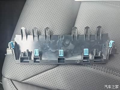

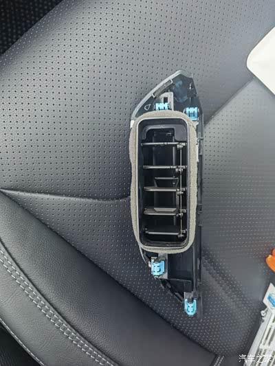

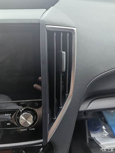

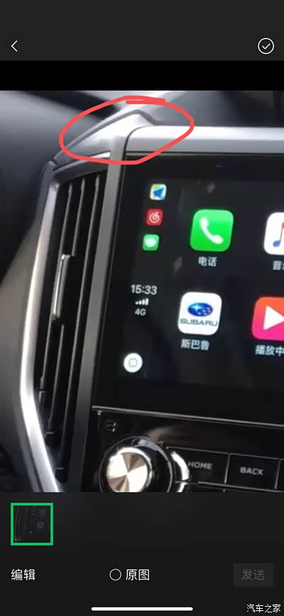

问 第五代森林人的空调面板怎么拆啊? 删除 推荐精华 置顶 取消置顶 关闭回复 打开回复 推荐编辑 楼主禁言 移动帖子 重置头像 操作记录 碧海青天_ 0浏览 · 2021-10-27 14:47 有大侠知道第五代森林人的空调面板怎么拆啊? 举报 打开汽车之家 阅读体验更好 相关问题 更多 问挂挡异想是什么情况? 0回答 问FB20机油问题 0回答 问请分析事故成因 0回答 问有没有人遇到这种事 0回答 问多片离合器的问题 0回答 问年审终于过了 0回答 全部回复 只看楼主 小屁孩浩浩 关禁闭 已屏蔽 五菱之光 其实他们都是通过卡QQ在这个位置的,你可以把旋钮先拔下来,应该旋钮后面是有螺丝的,拔下来看看 2021-10-27 14:48 回复 沙发 屏蔽此人 举报 删除 取消删除 禁言 重置头像 共有条对话 > 土豆也不是地瓜 关禁闭 已屏蔽 捷达 先把这个面罩拆下来,然后里面是有螺丝固定的。把螺丝拧下来的空调就可以拆下来了。 2021-10-27 14:48 回复 板凳 屏蔽此人 举报 删除 取消删除 禁言 重置头像 共有条对话 > 一切顺利完美 关禁闭 已屏蔽 乐风 卡扣的慢慢撬,不过这个自己不好拆吧,如果没正确处理的话,会不会引起车子的异响之类的。 2021-10-27 14:49 回复 地板 屏蔽此人 举报 删除 取消删除 禁言 重置头像 共有条对话 > haohai0751 关禁闭 已屏蔽 直接撬,先撬下面的,开了后就很简单了,反而是中控屏顶部那个塑料件难点,最好拿个一字螺丝刀直接撬卡扣。完了后自己在塑料件上加贴静音胶布。 2021-10-27 16:05 回复 屏蔽此人 举报 删除 取消删除 禁言 重置头像 共有条对话 > 森林中的青岩磐2021 关禁闭 已屏蔽 森林人 应该是中控顶上那个先撬开,取螺丝,取中控,再往下拆。 2021-10-27 17:24 回复 屏蔽此人 举报 删除 取消删除 禁言 重置头像 共有条对话 > vilnlm 关禁闭 已屏蔽 花冠 2021-10-27 18:10 回复 屏蔽此人 举报 删除 取消删除 禁言 重置头像 共有条对话 > vilnlm 关禁闭 已屏蔽 花冠 用内饰翘板在红圈那里翘一下就能拔出(哪个位置是卡扣扣住的) 2021-10-27 18:11 回复 屏蔽此人 举报 删除 取消删除 禁言 重置头像 共有条对话 > 驾车去远方666 关禁闭 已屏蔽 森林人 使劲,撬开。搞它 2021-10-27 20:44 回复 屏蔽此人 举报 删除 取消删除 禁言 重置头像 共有条对话 > 黑色2014 关禁闭 已屏蔽 这是我自己翘下来的 2021-10-27 23:15 回复 屏蔽此人 举报 删除 取消删除 禁言 重置头像 共有条对话 > 还想在主楼增加内容?点击续写主楼内容 登录 参与更多互动 发表回复 打开App,查看更多评论 首 页 上一页 下一页 末 页 跳 转 取 消 还想在主楼增加内容?点击续写主楼内容 登录 参与更多互动 系统故障 发表回复 图片最多上传9张 微信好友 微信朋友圈 新浪微博 QQ好友 QQ空间 取消 相关推荐 加载中
