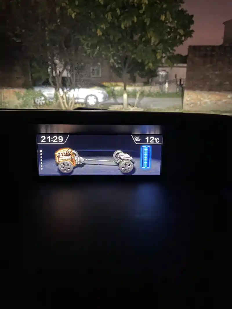

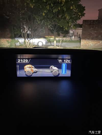

我的智擎森林人19年1月落地 ,现在2年多行驶了25000km,最近发现电池经常充满电后,低速行驶时都不会进入纯电行驶模式,问过4s的师傅说启动电池电量下降导致,不知各位车友有没有类似情况,想换电池又贵,不换又怕一直满电,充坏车的电动行驶供电池?
