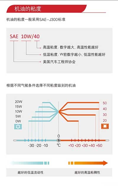

问 有没有高公里数增加机油粘度的说法? 删除 推荐精华 置顶 取消置顶 关闭回复 打开回复 推荐编辑 楼主禁言 移动帖子 重置头像 操作记录 有余001 0浏览 · 2021-06-09 16:14 一直用020的机油,现在9万公里,需要用30粘度的机油吗? 举报 打开汽车之家 阅读体验更好 相关问题 更多 问森林人的视野如何 0回答 问故障求助车友 0回答 问请教求助 0回答 问换了两个车轮螺丝 0回答 问年检该注意些什么 0回答 问18款森林人亿连互联 0回答 全部回复 只看楼主 飞驰在峡谷 关禁闭 已屏蔽 博越 粘度大小主要是看车,老车发动机磨损较大,用粘度大点的机油好一些,能起到一定的密封作用,我的老车一直加的是魔力红0W40的机油,动力提升明显,老车也能开出新车的感觉。 2021-06-09 16:15 回复 沙发 屏蔽此人 举报 删除 取消删除 禁言 重置头像 共有条对话 > 129pzsxxx 关禁闭 已屏蔽 如果车龄慢慢变大,建议选择黏度大一些的机油吧,比较说老车了,发动机磨损也比较大一些了。 2021-06-09 16:15 回复 板凳 屏蔽此人 举报 删除 取消删除 禁言 重置头像 共有条对话 > SHP雪狮 关禁闭 已屏蔽 标致307 50万或大修后有此一说。建议使用0W30或5W30的机油,这个粘度的机油好处是节油与加速快及发动机保护性也中规中矩。 2021-06-09 16:15 回复 地板 屏蔽此人 举报 删除 取消删除 禁言 重置头像 共有条对话 > 凯普狄诺607 关禁闭 已屏蔽 雪铁龙C5 质保期内用4S店提供的原厂机油半合成或矿物油,型号、机油量按说明书要求来,一点问题都没有,出保后再考虑更换其他品牌的全合成的机油,壳牌、美孚、嘉实多、道达尔都不错。机油粘度和流动性供你参考: 2021-06-09 16:16 回复 屏蔽此人 举报 删除 取消删除 禁言 重置头像 共有条对话 > zrpzlp 关禁闭 已屏蔽 eπ007 看里程多少吧,一般10万里程后可以考虑使用高标号的,这样会好点的哈 2021-06-09 16:16 回复 屏蔽此人 举报 删除 取消删除 禁言 重置头像 共有条对话 > 托尼克斯 关禁闭 已屏蔽 斯巴鲁XV 厂家和说明书没有标定 公里数大需要增加粘度这一声明 2021-06-09 16:31 回复 屏蔽此人 举报 删除 取消删除 禁言 重置头像 共有条对话 > 粤港澳大湾区车友629 关禁闭 已屏蔽 森林人 30机油啦 2021-06-09 18:39 回复 屏蔽此人 举报 删除 取消删除 禁言 重置头像 共有条对话 > 18款森林人的新人 关禁闭 已屏蔽 斯巴鲁的车子本身就挑机油,一般情况下还是粘度低的机油适配,现在跑了9万公里里程还不算太长,只要不烧机油,或者发动机出问题的话,还是建议使用原来的机油! 2021-06-09 19:03 回复 屏蔽此人 举报 删除 取消删除 禁言 重置头像 共有条对话 > rhyxh 关禁闭 已屏蔽 森林人 消耗量很大,要么换高粘度机油尝试一下,还不行,就换中缸,还有如果选择30粘度机油,这里分为美版30和欧版30(欧版30里面还可以细分出法版30粘度),欧版粘度高于法版粘度高于美版粘度,最好先从美版30粘度开始试起,这里的X版是指某个国家品牌的机油,一般美版30粘度可以适配及认证很多日系品牌,欧版30一般都是适配认证欧系车,美系车 2021-06-09 19:34 回复 屏蔽此人 举报 删除 取消删除 禁言 重置头像 共有条对话 > 营口斯巴鲁专修 关禁闭 已屏蔽 五菱之光 全合成0-20. 2021-06-09 22:23 回复 屏蔽此人 举报 删除 取消删除 禁言 重置头像 共有条对话 > fefe9099 关禁闭 已屏蔽 我新车就用0w30的飘过。。。 2021-06-10 15:12 回复 屏蔽此人 举报 删除 取消删除 禁言 重置头像 共有条对话 > bwtn 关禁闭 已屏蔽 第二年4S就让我换5W30的机油了 2021-06-12 10:42 回复 屏蔽此人 举报 删除 取消删除 禁言 重置头像 共有条对话 > JDM濤 关禁闭 已屏蔽 Polo 机油也得看品牌,品牌不同粘度不同,我的11年了,还是0.20,用原厂白桶就消耗机油,美孚0.30也消耗,最后用了壳牌0.20后7000公里都不缺机油。关键选对品牌,粘度只要用的标号差距不要太大没问题。 2021-06-12 17:34 回复 屏蔽此人 举报 删除 取消删除 禁言 重置头像 共有条对话 > 天奇67 关禁闭 已屏蔽 奇骏 提高粘度是因为老旧发动机磨损大了之后缝隙大,密合性差,粘度大的机油可以提高密封性,减缓烧机油,提高动力。然后不要光看20和30,看100度运动粘度,5.6-9.3的是20, 9.3-12.5是30。你如果用个9.2的20提高到9.4的30,等于没提。你如果原先用的是8的20,现在提高到9的20,看效果和感觉,逐步提高比较好。 2021-06-13 10:35 回复 屏蔽此人 举报 删除 取消删除 禁言 重置头像 共有条对话 > 福森2015 关禁闭 已屏蔽 森林人 两个说法,一是用20厂家考虑燃油经济性对发动机暴力驾驶保护不够,直接上30,美孚官网自动匹配配套森林人的也是30。二是烧了用什么粘度一样,心理安慰而已,原理如同原先用小米粥会漏改用芝麻糊流动性差了就不漏了,不过保护能力也差了。打算下一锅上国行金美30试试看,目前9万4。 2021-06-13 10:40 回复 屏蔽此人 举报 删除 取消删除 禁言 重置头像 共有条对话 > 营口斯巴鲁专修 关禁闭 已屏蔽 五菱之光 烧机油了,可以用0-30试试, 2021-06-19 21:36 回复 屏蔽此人 举报 删除 取消删除 禁言 重置头像 共有条对话 > 还想在主楼增加内容?点击续写主楼内容 登录 参与更多互动 发表回复 打开App,查看更多评论 首 页 上一页 下一页 末 页 跳 转 取 消 还想在主楼增加内容?点击续写主楼内容 登录 参与更多互动 系统故障 发表回复 图片最多上传9张 微信好友 微信朋友圈 新浪微博 QQ好友 QQ空间 取消 相关推荐 加载中
