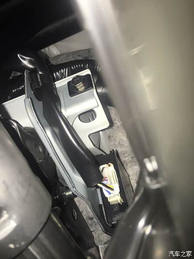

问 中控台附近异响。 删除 推荐精华 置顶 取消置顶 关闭回复 打开回复 推荐编辑 楼主禁言 移动帖子 重置头像 操作记录 Consli_ 0浏览 · 2021-06-03 13:02 一开起来就好像有沙子在里面一样的声音,听着好像在中控台内部一样,之前人发过一个图,好像是方向盘下面的什么电脑还是哪里。有没有类似的。怎么处理的。谁还有那个图,帮找下啊 举报 打开汽车之家 阅读体验更好 相关问题 更多 问轮胎前后不一致问题。 0回答 问关于保养卷过期的问题 0回答 问换了两个车轮螺丝 0回答 问新款何时到店? 0回答 问森林人的配置 0回答 问18款森林人 0回答 全部回复 只看楼主 俊锅磐石 关禁闭 已屏蔽 恭喜,买到正品,那地方港口中国动过 2021-06-03 13:05 回复 沙发 屏蔽此人 举报 删除 取消删除 禁言 重置头像 共有条对话 > haohai0751 关禁闭 已屏蔽 我的车也是有这个情况,在不平整的水泥路非常明显,有什么好办法处理吗 2021-06-03 17:05 回复 板凳 屏蔽此人 举报 删除 取消删除 禁言 重置头像 共有条对话 > gerrycc 关禁闭 已屏蔽 森林人 到4s店技师几分钟就搞定,这个是通病。好像是螺丝松动 2021-06-03 17:18 回复 地板 屏蔽此人 举报 删除 取消删除 禁言 重置头像 共有条对话 > 鵬程V萬裏 关禁闭 已屏蔽 我的车也是这情况,好像贴片声,到4s店师傅说了情况后,几分钟搞定,师傅说是方向位置盘下方有个大灯调节什么装置,一颗螺丝固定着,容易松动看看是否可以帮到你 2021-06-03 21:09 回复 屏蔽此人 举报 删除 取消删除 禁言 重置头像 共有条对话 > 天亮就买车 关禁闭 已屏蔽 通病来着 2021-06-03 23:32 回复 屏蔽此人 举报 删除 取消删除 禁言 重置头像 共有条对话 > 荆州车友9103655 关禁闭 已屏蔽 在下转向柱的右前方,要人躺在油门踏板那个地方才好看见,我自己修过,那个支架只有一颗6个的小螺丝固定,很容易松,用扎带扎一下就可以了 2021-06-04 08:31 回复 屏蔽此人 举报 删除 取消删除 禁言 重置头像 共有条对话 > 最后一粒沙 关禁闭 已屏蔽 飞度 我的同样异响问题,求解决办法 2021-06-04 10:25 回复 屏蔽此人 举报 删除 取消删除 禁言 重置头像 共有条对话 > flyslow 关禁闭 已屏蔽 森林人 我的1500公里后出现异响,去4S弄好了 2021-06-10 14:30 回复 屏蔽此人 举报 删除 取消删除 禁言 重置头像 共有条对话 > 召回汽车 关禁闭 已屏蔽 瑞风S3 通病。4S分分钟弄好!斯巴鲁森林人异响太多 2021-06-10 22:47 回复 屏蔽此人 举报 删除 取消删除 禁言 重置头像 共有条对话 > Flechazonaked 关禁闭 已屏蔽 , 2021-06-10 23:17 回复 屏蔽此人 举报 删除 取消删除 禁言 重置头像 共有条对话 > 最后一粒沙 关禁闭 已屏蔽 飞度 楼主是这个螺丝,紧固下就不响了。在方向柱右上方 2021-06-20 06:00 回复 屏蔽此人 举报 删除 取消删除 禁言 重置头像 共有条对话 > 夏天9183 关禁闭 已屏蔽 我的新车,中控台544公里时有异响,用手拍打了几次,没有了。 2021-06-20 08:28 回复 屏蔽此人 举报 删除 取消删除 禁言 重置头像 共有条对话 > 最后一粒沙 关禁闭 已屏蔽 飞度 2021-06-20 09:23 回复 屏蔽此人 举报 删除 取消删除 禁言 重置头像 共有条对话 > nieyin2018 关禁闭 已屏蔽 我的前两天到4s店调了一下,响倒是不响了,但是水平显示有问题了。明明是平地,显示-10°,问售后,说显示有误差正常的,还找店长开来台试驾车,一样显示-10°。我反复问他,方向盘下面调的是什么模块,是不是水平感应模块。他说水平感应模块都是安装在前后轴上的,不可能放在方向盘下面。说有可能刚才把车吊起来,水平感应要来一段时间才准确。折腾半天,他也说不清到底怎么回事,只是说要我先开几天看看。回来我翻论坛知道,就是动了水平感应模块。靠,这4儿子店水平太差,还忽悠人。 2021-07-24 03:20 回复 屏蔽此人 举报 删除 取消删除 禁言 重置头像 共有条对话 > myscor 关禁闭 已屏蔽 车驾驶位一直沙沙响,如丝竹之声。拆了A柱与音箱盖反复路试十几趟还是响也找不出原因。看了这个贴又去了趟4S店给修理工看此贴的答复后,终于解决了。过程也不登记也不记录,维修小哥说他是从修雪佛兰那边才过来两个月,人员流动快,估计后来的车同样问题又也没人知道原因了。看来还是网上看贴子靠谱些 2022-10-05 09:04 来自湖北 回复 屏蔽此人 举报 删除 取消删除 禁言 重置头像 共有条对话 > 还想在主楼增加内容?点击续写主楼内容 登录 参与更多互动 发表回复 打开App,查看更多评论 首 页 上一页 下一页 末 页 跳 转 取 消 还想在主楼增加内容?点击续写主楼内容 登录 参与更多互动 系统故障 发表回复 图片最多上传9张 微信好友 微信朋友圈 新浪微博 QQ好友 QQ空间 取消 相关推荐 加载中
