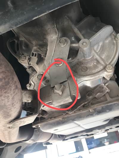

问 13款森林人异响问题 删除 推荐精华 置顶 取消置顶 关闭回复 打开回复 推荐编辑 楼主禁言 移动帖子 重置头像 操作记录 宁波车友6776673 0浏览 · 2021-05-05 16:08 13款森林人,12万公里,踩油加速时,底盘传来“嗒啷啷”的金属敲击声。空档踩油没声音,挂档后就有,上坡路加油时更响。已经换了新前半轴,还是有声音。请问各位车友,是否碰到过类似问题。 举报 打开汽车之家 阅读体验更好 相关问题 更多 问森林人有汽油味 0回答 问插卡式ETC安装位置 0回答 问请教求助 0回答 问13-15款森林人 0回答 问8W公里花了多少钱! 0回答 问挂挡异想是什么情况? 0回答 全部回复 只看楼主 BMW5088W 关禁闭 已屏蔽 通常加速(加油)异响可能是气缸阀门造成,调整阀门可以改变,缺机油,缺机油也可能造成类似问题,还有就是机油压力比较低,得检查发动机机油压力。 2021-05-05 16:13 回复 沙发 屏蔽此人 举报 删除 取消删除 禁言 重置头像 共有条对话 > mac953962456 关禁闭 已屏蔽 奥迪A6L 你这么一说,我的好像也有点,不过很细微,得贴着墙开才能听得见,就是那种轻轻给油就“铛啷啷”,速度快了就没了,一度怀疑是底盘某个护板螺丝松了造成的共振。 2021-05-05 16:46 回复 板凳 屏蔽此人 举报 删除 取消删除 禁言 重置头像 共有条对话 > ericleeBB 关禁闭 已屏蔽 你查一下排气管的挂耳,我的上次这样是由于挂耳断了 2021-05-05 16:57 回复 地板 屏蔽此人 举报 删除 取消删除 禁言 重置头像 共有条对话 > ericleeBB 关禁闭 已屏蔽 2021-05-05 16:59 回复 屏蔽此人 举报 删除 取消删除 禁言 重置头像 共有条对话 > a梦还在 关禁闭 已屏蔽 Polo 一个是爆震,1500-2000转之间。 还有就是楼上说的 2021-05-05 18:04 回复 屏蔽此人 举报 删除 取消删除 禁言 重置头像 共有条对话 > GFR2013 关禁闭 已屏蔽 森林人 目前也有这个问题,13款。问了4S,缺机油会造成这种情况,不加了机油,缓解了,但在起步加速的时候也会有类似轻微的,4S说可能底盘的什么组建松动,还待检查 2021-05-05 22:52 回复 屏蔽此人 举报 删除 取消删除 禁言 重置头像 共有条对话 > 顺意3337 关禁闭 已屏蔽 森林人 你的车有加装地盘护板吗?检查一下是不是护板变形了,加速时摩擦车底发出的声音? 2021-05-05 22:59 回复 屏蔽此人 举报 删除 取消删除 禁言 重置头像 共有条对话 > mysuya 关禁闭 已屏蔽 英菲尼迪Q50L 都是扯淡 换四个轴承搞定 你上坡更响就是轴承在搞鬼 2021-05-08 05:38 回复 屏蔽此人 举报 删除 取消删除 禁言 重置头像 共有条对话 > 我很快乐uy 关禁闭 已屏蔽 森林人 凸轮轴 2022-05-10 16:36 回复 屏蔽此人 举报 删除 取消删除 禁言 重置头像 共有条对话 > 还想在主楼增加内容?点击续写主楼内容 登录 参与更多互动 发表回复 打开App,查看更多评论 首 页 上一页 下一页 末 页 跳 转 取 消 还想在主楼增加内容?点击续写主楼内容 登录 参与更多互动 系统故障 发表回复 图片最多上传9张 微信好友 微信朋友圈 新浪微博 QQ好友 QQ空间 取消 相关推荐 加载中
