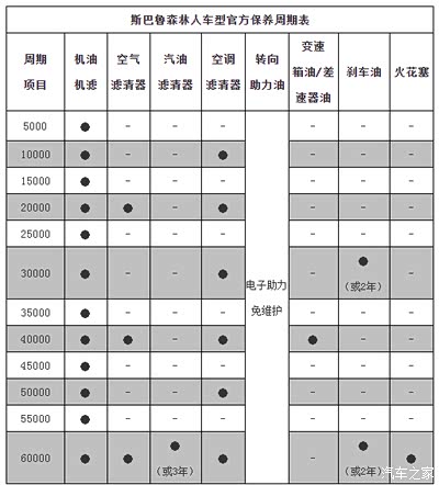

这个表也许可以参考一下:
https://www.autohome.com.cn/285/0/42/Section.html
