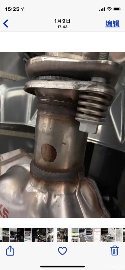

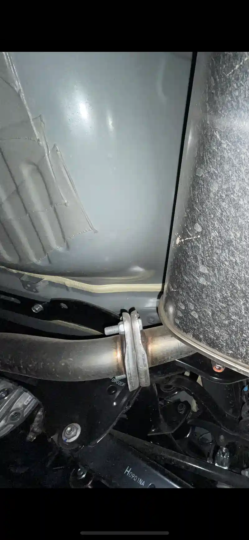

新车底盘有些地方有锈迹如图正常吗?

正常,你找任何一台日系车,哪怕雷克萨斯,也会在地盘上找到一些锈蚀的部件,这部分部件要么是无需防锈的铸铁件,50年都不会锈穿;要么扛锈蚀周期很长、相当一段时间内不会引起问题的部件,甚至有些部件越锈越牢固;要么就是发热件,无法做防锈处理,时间一长、用车环境不好就必然锈蚀的部件。但这些部件往往会被人拿来说事、作为抨击和黑车的理由,当然了,越是昂贵和豪华的品牌,其防锈工艺也会相应的越好,即便有些部件不需要防锈,为了美观高级也会做一下防锈处理(但只要是发热件依然无解,只要环境潮湿、雨天用车或者停放环境有潮湿度、或者排气管本身有燃烧存在的积水不能排出,还是会逐渐生锈)

这回极大影响行车安全,你得去退车,维权了朋友

真无语了,这个地方是不锈钢烧焊的焊缝,不是生锈!
