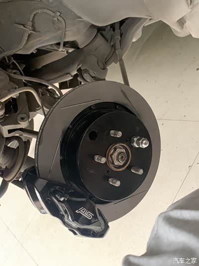

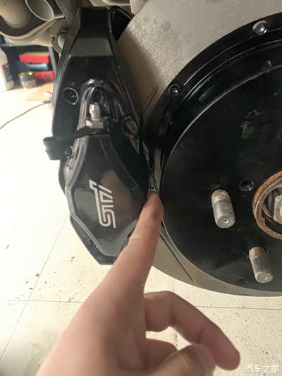

问 SJ森林人换黑B 后2活塞, 该用多大尺寸的刹车盘? 删除 推荐精华 置顶 取消置顶 关闭回复 打开回复 推荐编辑 楼主禁言 移动帖子 重置头像 操作记录 LVENKONG 0浏览 · 2021-03-20 23:33 如题,收了套前四后二,带盘带皮的黑B。前面无问题,后面的刹车盘316mm的,卡钳会和刹车盘顶住。之前有个宁波老哥发帖子说,把盘磨到312直径,请问各位有没有试过的呢? 举报 打开汽车之家 阅读体验更好 相关问题 更多 问森林人价格问题 0回答 问插卡式ETC安装位置 0回答 问冷却液的更换 0回答 问推荐下雨刮胶条吧 0回答 问洗车发现的,这个插头 0回答 问西边日间行车灯不亮 0回答 全部回复 只看楼主 与自由同行2019 关禁闭 已屏蔽 内容正在审核··· 查看回帖内容查看操作记录 2021-03-21 02:04 沙发 屏蔽此人 删除 取消删除 禁言 重置头像 共有条对话 > LVENKONG 楼主 关禁闭 已屏蔽 捷豹F-PACE 更新: 已经安装了305mm的分体盘。 后2 STI无桥码安装原车羊角。 2021-03-30 16:45 回复 板凳 举报 删除 取消删除 禁言 重置头像 共有条对话 > 还想在主楼增加内容?点击续写主楼内容 登录 参与更多互动 发表回复 打开App,查看更多评论 首 页 上一页 下一页 末 页 跳 转 取 消 还想在主楼增加内容?点击续写主楼内容 登录 参与更多互动 系统故障 发表回复 图片最多上传9张 微信好友 微信朋友圈 新浪微博 QQ好友 QQ空间 取消 相关推荐 加载中
