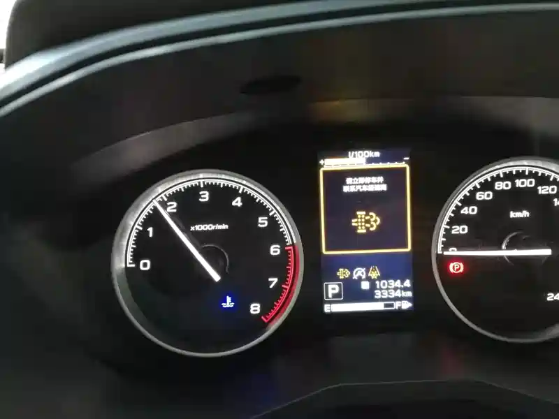

汽油颗粒滤清器报警,这是重中招了吗?怎么处理呢?

趁故障灯亮了,赶紧跑趟高速让GPF再生就行了,要是等到灯闪了就得去4S点店处理了,尽快操作吧。

  是该换了,汽油滤芯故障的表现就是容易熄火,有顿挫感,动力下降,噪音很大等等,你这样是典型的故障,赶紧去换滤芯吧,还有一点我想提醒你一下,用好点的机油,比如GT魔力红这样的,就不会这么快要换滤芯,折算下来还是比较划算的。

国六的机器吧,有没有按车子的要求使用低灰分的机油,是不是加的小站的汽油,先从这两个方面入手吧。加了这个东西,对机油要求会高一些,要使用低灰分的机油,但这种机油因为少了不少添加成份,耐久性差一些。

人家才3000多公里的,原厂机油…
早上热车后开,没事多踩点油门,转数上去点,基本不会出故障灯

高转速就没问题了

实在不行就满载80速度跑30公里差不多可以了。

lz买了坑爹的颗粒捕捉器的2021款,今后就只能自己避免短途和拥堵驾驶了,还有保养用的机油要选择低灰分的,汽油需要高标号的,这才能减少颗粒捕捉器报警的几率,还有国六第二阶段的发动机,只要发动机排放不够达标的才需要安装颗粒捕捉器,并不是所有的发动机都需要安装颗粒捕捉器,比如丰田全系国六车型下的全系发动机都不用安装颗粒捕捉器,发动机燃烧效率高,而国内的斯巴鲁fb直喷发动机(包含轻混)全都需要仰仗颗粒捕捉器才能达标排放,没办法,既然买了只能先受着了,等到案例积累足够多,投诉多了,也许厂家会有改进方案

    大众全系,奥迪全系EA888一样都有颗粒捕捉器。斯巴鲁有也是正常的。
