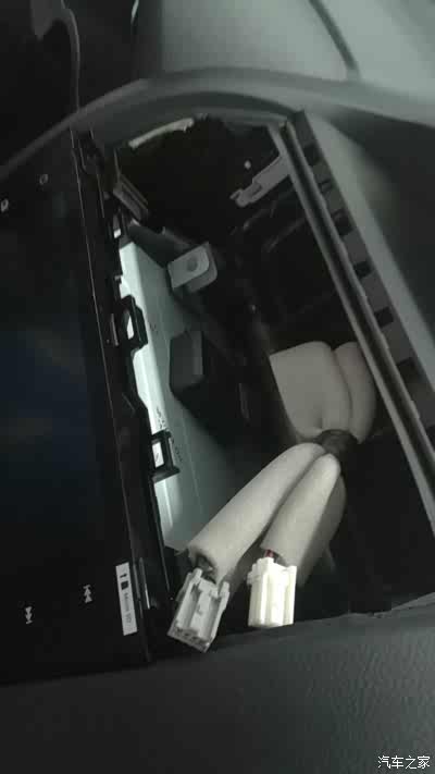

安装国产机造成的,曾打开过一次,车机后面一堆多余电线插头没扎束紧,行驶时抖动碰撞车机金属外壳造成的
2020-08-27 17:40 回复

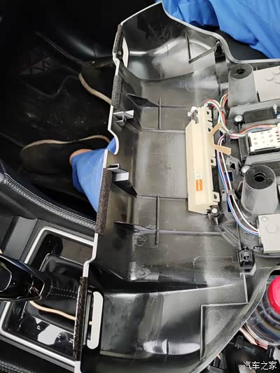

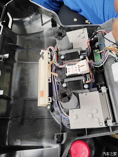

今天去了趟4S,和修车师傅试了好几圈,最终找到问题是EYESIGHT的外壳。外壳拆下来原车前面就有海绵条,我们又加了若干。如图。现在跑了半个小时,似乎声音没有了。
2020-08-28 13:39 回复

4s店的师傅最后是通过,用手快速连续敲击EYESIGHT下面的塑料件,最终确定是那个部位发出的异响。而不是中控的部分。
2020-08-30 18:38 回复
