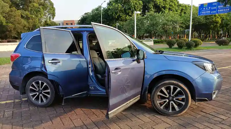

原地打方向盘左右都“咯”的响声。打右方向盘满轮,有齿轮打滑的声音。好大的声音。
广州那里能修,各位大神指引一下。
