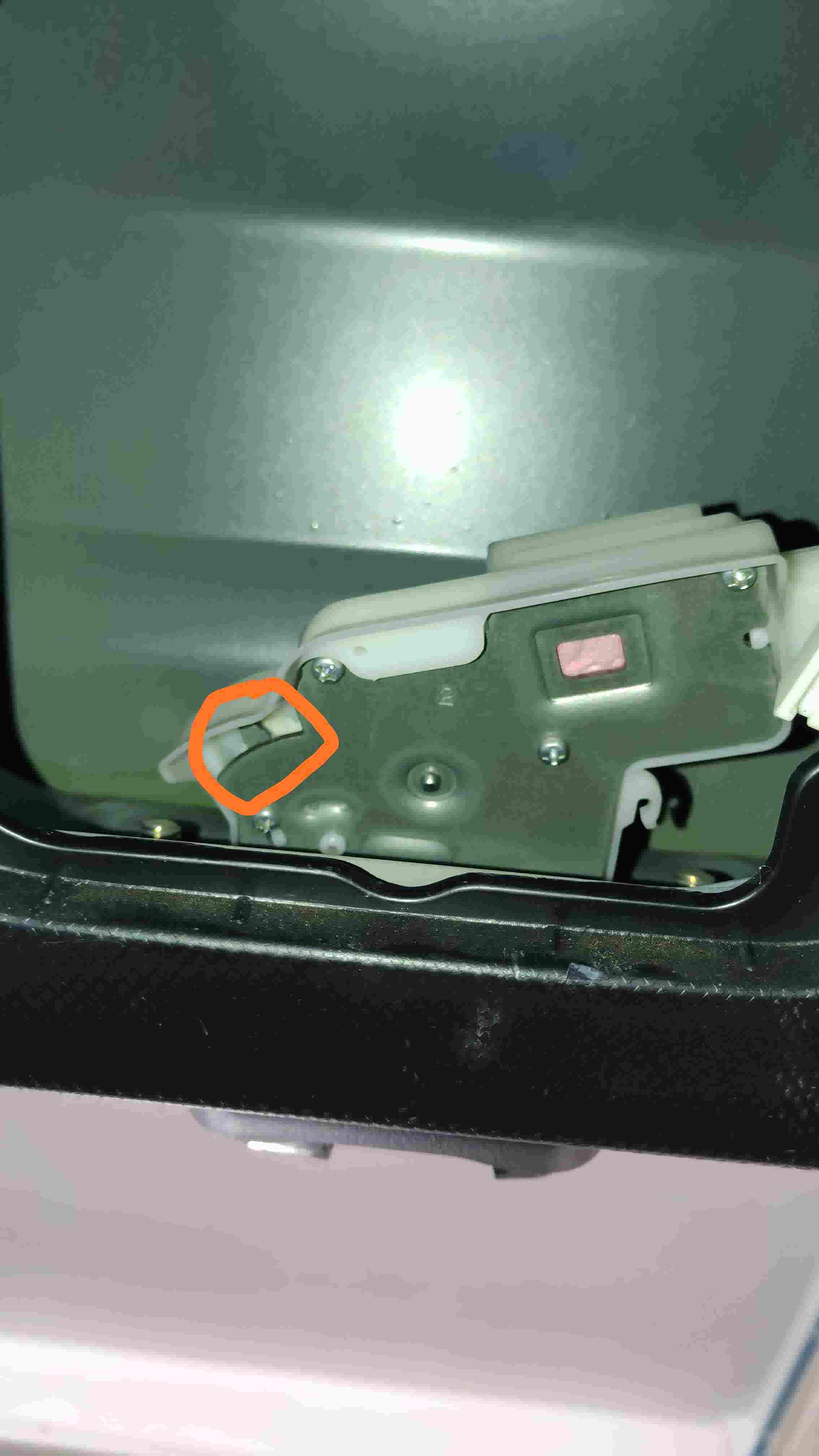

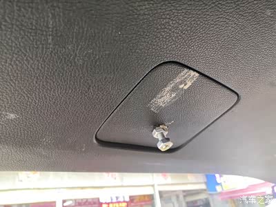

问 急问,19款森林人如何从内部打开尾门。 删除 推荐精华 置顶 取消置顶 关闭回复 打开回复 推荐编辑 楼主禁言 移动帖子 重置头像 操作记录 aq2znd34g 0浏览 · 2020-07-31 21:22 准备去草原自驾,想睡在车里,可是怎么从里面开后备箱门?请高人指点一下,谢谢。 举报 打开汽车之家 阅读体验更好 相关问题 更多 问混动森林人备胎问题 0回答 问年审终于过了 0回答 问冷却液的更换 0回答 问19款森林人空调漏氟 0回答 问森林人备胎问题 0回答 问插卡式ETC安装位置 0回答 全部回复 只看楼主 飞驰在峡谷 关禁闭 已屏蔽 博越 这个分车把,有些车在后排座位设置了逃生出口,就是后排座位可以推倒,或者后排座位有专用的逃生出口,当车子坠河的时候,车门很难打开, 2020-07-31 21:28 回复 沙发 屏蔽此人 举报 删除 取消删除 禁言 重置头像 共有条对话 > bangsir 关禁闭 已屏蔽 森林人 不知道跟你的同不同。后门有个板,平常需要螺丝批撬的,拧一个螺丝上去改装成扳开螺丝就开,里面的开关也不好转动,拧上一个螺丝,一扳动就开锁 2020-08-01 00:13 回复 板凳 屏蔽此人 举报 删除 取消删除 禁言 重置头像 共有条对话 > tiyu07 关禁闭 已屏蔽 汉兰达 后备箱面板上在车锁的上方有个能扣下来的面板,打开你就能看见了提前准备一个改锥方便卸掉面板 2020-08-01 10:46 回复 地板 屏蔽此人 举报 删除 取消删除 禁言 重置头像 共有条对话 > may森林人 关禁闭 已屏蔽 bangsir 2020/08/01 00:13:27 发表在 板凳 不知道跟你的同不同。后门有个板,平常需要螺丝批撬的,拧一个螺丝上去改装成扳开螺丝就开,里面的开关也不好转动,拧上一个螺丝,一扳动就开锁我也是把面板扣开后,不知道再怎么扳动里面 2020-08-02 13:26 回复 屏蔽此人 举报 删除 取消删除 禁言 重置头像 共有条对话 > bangsir 关禁闭 已屏蔽 森林人 may森林人 2020/08/02 13:26:07 发表在 4楼 我也是把面板扣开后,不知道再怎么扳动里面看黄色的钉子,是我加长的,往中间扳就开了,还是很难扳的,多高几次就松软些 2020-08-02 21:53 回复 屏蔽此人 举报 删除 取消删除 禁言 重置头像 共有条对话 > may森林人 关禁闭 已屏蔽 bangsir 2020/08/02 21:53:41 发表在 5楼 看黄色的钉子,是我加长的,往中间扳就开了,还是很难扳的,多高几次就松软些往中间扳是什么意思,面对尾门内侧,往左?往右?往中间按?往上? 2020-08-04 11:55 回复 屏蔽此人 举报 删除 取消删除 禁言 重置头像 共有条对话 > bangsir 关禁闭 已屏蔽 森林人 may森林人 2020/08/04 11:55:00 发表在 6楼 往中间扳是什么意思,面对尾门内侧,往左?往右?往中间按?往上?看黄色的钉子,还能往那里扳? 2020-08-04 21:31 回复 屏蔽此人 举报 删除 取消删除 禁言 重置头像 共有条对话 > 腾翔2015 关禁闭 已屏蔽 2020-08-05 17:49 回复 屏蔽此人 举报 删除 取消删除 禁言 重置头像 共有条对话 > 83569 关禁闭 已屏蔽 后背门塑料方形板抠开,圈内金属爪拨一下。 2021-04-07 11:37 回复 屏蔽此人 举报 删除 取消删除 禁言 重置头像 共有条对话 > 还想在主楼增加内容?点击续写主楼内容 登录 参与更多互动 发表回复 打开App,查看更多评论 首 页 上一页 下一页 末 页 跳 转 取 消 还想在主楼增加内容?点击续写主楼内容 登录 参与更多互动 系统故障 发表回复 图片最多上传9张 微信好友 微信朋友圈 新浪微博 QQ好友 QQ空间 取消 相关推荐 加载中
