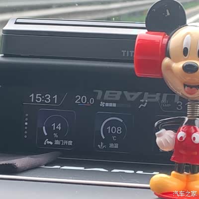

问 请教:森林人机油温度多少正常,最高可以达到多少? 删除 推荐精华 置顶 取消置顶 关闭回复 打开回复 推荐编辑 楼主禁言 移动帖子 重置头像 操作记录 pdsdxg2011 0浏览 · 2020-07-16 16:28 如题,请教各位车友 举报 打开汽车之家 阅读体验更好 相关问题 更多 问有一个电子扇不转 0回答 问车辆右前方咚咚咚异响 0回答 问转让森林人XT 0回答 问13款森林人机油灯亮 0回答 问请求大神答疑解惑 0回答 问FB20机油问题 0回答 全部回复 只看楼主 舒服007 关禁闭 已屏蔽 发动机机油正常温度在90度到100度之间。平时我们用车最好能把机油温度控制在90到100摄氏度之间,偶尔100到110摄氏度也没关系。 2020-07-16 16:32 回复 沙发 屏蔽此人 举报 删除 取消删除 禁言 重置头像 共有条对话 > 王炸要不起998 关禁闭 已屏蔽 雅绅特 机油温度一般都是在70°C-90°C之间,那如果是激烈驾驶的话,由于发动机在高负荷的状态下,温度也会随之升高一点,达到100°C-110°C左右,所以机油温度100度是很正常的。但如果机油温度长期处于120°C以上的话,就需要及时检查了。 2020-07-16 16:34 回复 板凳 屏蔽此人 举报 删除 取消删除 禁言 重置头像 共有条对话 > 黑旋风哈哈 关禁闭 已屏蔽 我车跑130-140时速是这个温度 2020-07-16 17:37 回复 地板 屏蔽此人 举报 删除 取消删除 禁言 重置头像 共有条对话 > 溜溜蛋子 关禁闭 已屏蔽 森林人 我到过120 2020-07-16 22:00 回复 屏蔽此人 举报 删除 取消删除 禁言 重置头像 共有条对话 > 木桥娄巷 关禁闭 已屏蔽 基本80~90 2020-07-16 22:42 回复 屏蔽此人 举报 删除 取消删除 禁言 重置头像 共有条对话 > lycnt 关禁闭 已屏蔽 森林人 我加了油冷器,不剧烈驾驶一般不上100。 2020-07-17 09:17 回复 屏蔽此人 举报 删除 取消删除 禁言 重置头像 共有条对话 > Johnsong2013 关禁闭 已屏蔽 森林人 我到过147,进藏爬山的时候 2020-07-17 17:09 回复 屏蔽此人 举报 删除 取消删除 禁言 重置头像 共有条对话 > cdch414 关禁闭 已屏蔽 我夏天在市里走走停停,很快就110 2020-07-17 19:24 回复 屏蔽此人 举报 删除 取消删除 禁言 重置头像 共有条对话 > MadFrogUD 关禁闭 已屏蔽 一般98左右吧 也上过110 2020-07-18 02:44 回复 屏蔽此人 举报 删除 取消删除 禁言 重置头像 共有条对话 > pdsdxg2011 楼主 关禁闭 已屏蔽 Johnsong2013 2020/07/17 17:09:09 发表在 7楼 我到过147,进藏爬山的时候这么高的温度有啥情况没,我下个月也要进藏 2020-07-18 08:29 回复 举报 删除 取消删除 禁言 重置头像 共有条对话 > Johnsong2013 关禁闭 已屏蔽 森林人 pdsdxg2011 2020/07/18 08:29:04 发表在 10楼 这么高的温度有啥情况没,我下个月也要进藏没事,基本天天120以上的油温,你怕么就加个油冷再进藏 2020-07-18 10:13 回复 屏蔽此人 举报 删除 取消删除 禁言 重置头像 共有条对话 > ts我是路人甲 关禁闭 已屏蔽 森林人 最高92℃ 2022-02-06 14:02 回复 屏蔽此人 举报 删除 取消删除 禁言 重置头像 共有条对话 > myygxm 关禁闭 已屏蔽 基本92-95,市区拥堵短暂98-100,不过很快会降下来,我加了个原厂油冷 2022-02-06 18:03 回复 屏蔽此人 举报 删除 取消删除 禁言 重置头像 共有条对话 > 还想在主楼增加内容?点击续写主楼内容 登录 参与更多互动 发表回复 打开App,查看更多评论 首 页 上一页 下一页 末 页 跳 转 取 消 还想在主楼增加内容?点击续写主楼内容 登录 参与更多互动 系统故障 发表回复 图片最多上传9张 微信好友 微信朋友圈 新浪微博 QQ好友 QQ空间 取消 相关推荐 加载中
