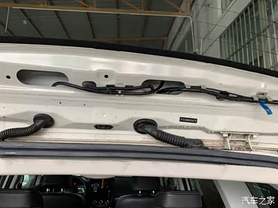

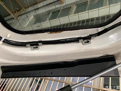

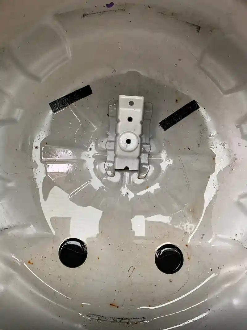

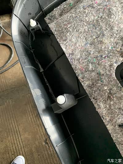

问 2014款森林人放备胎的地方积水,谁遇到过吗? 删除 推荐精华 置顶 取消置顶 关闭回复 打开回复 推荐编辑 楼主禁言 移动帖子 重置头像 操作记录 简单加复杂 0浏览 · 2020-06-13 17:12 如题,不知道是不是这两个橡胶塞子堵着的洞漏进来的,可是看这两个塞子堵得很紧啊,谁碰到过这个情况吗? 举报 打开汽车之家 阅读体验更好 相关问题 更多 问起步前窜怎么回事? 0回答 问求助万能的车友 0回答 问故障求助车友 0回答 问森林人备胎问题 0回答 问免费保养券快要到期了 0回答 问还有电路高 0回答 全部回复 只看楼主 集齐七颗召唤神龙 关禁闭 已屏蔽 海鸥 应该是天窗导水槽堵塞以后,从其他车顶部分流下来的。很多车型备胎位置都有流水口 2020-06-13 17:15 回复 沙发 屏蔽此人 举报 删除 取消删除 禁言 重置头像 共有条对话 > 52gaoda731 关禁闭 已屏蔽 起亚K3 这个有可能是某处线路管道之类的,有一点漏水了,所以说水就到了备胎这个地方了。 2020-06-13 17:19 回复 板凳 屏蔽此人 举报 删除 取消删除 禁言 重置头像 共有条对话 > 简单加复杂 楼主 关禁闭 已屏蔽 森林人 集齐七颗召唤神龙 2020/06/13 17:15:22 发表在 沙发 应该是天窗导水槽堵塞以后,从其他车顶部分流下来的。很多车型备胎位置都有流水口好的,我去ssss看下 2020-06-13 20:38 回复 地板 举报 删除 取消删除 禁言 重置头像 共有条对话 > 简单加复杂 楼主 关禁闭 已屏蔽 森林人 52gaoda731 2020/06/13 17:19:42 发表在 板凳 这个有可能是某处线路管道之类的,有一点漏水了,所以说水就到了备胎这个地方了。可是不知道具体是哪里 2020-06-13 20:38 回复 举报 删除 取消删除 禁言 重置头像 共有条对话 > rhyxh 关禁闭 已屏蔽 森林人 不会是12号上海晚上一场大雨后的杰作吧 2020-06-14 00:09 回复 屏蔽此人 举报 删除 取消删除 禁言 重置头像 共有条对话 > 愚公好山 关禁闭 已屏蔽 决不要买备胎放到备箱里的车,轮胎胶皮味道,会跟顺车的一生也散发不完。 2020-06-14 14:22 回复 屏蔽此人 举报 删除 取消删除 禁言 重置头像 共有条对话 > 简单加复杂 楼主 关禁闭 已屏蔽 森林人 ssss查出来是高位刹车灯漏水进来,顺着右侧进来了 2020-06-18 13:57 回复 举报 删除 取消删除 禁言 重置头像 共有条对话 > a3662107 关禁闭 已屏蔽 森林人 亲,高位刹车灯漏水?后来,怎么解决了?谢谢 2021-11-29 23:41 回复 屏蔽此人 举报 删除 取消删除 禁言 重置头像 共有条对话 > 还想在主楼增加内容?点击续写主楼内容 登录 参与更多互动 发表回复 打开App,查看更多评论 首 页 上一页 下一页 末 页 跳 转 取 消 还想在主楼增加内容?点击续写主楼内容 登录 参与更多互动 系统故障 发表回复 图片最多上传9张 微信好友 微信朋友圈 新浪微博 QQ好友 QQ空间 取消 相关推荐 加载中
