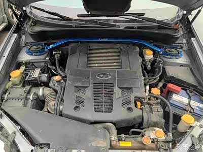

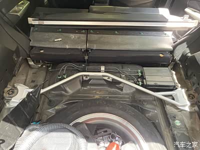

心血来潮某宝上买个顶吧,自己捣鼓一下装上了,上下班路上感觉过弯平稳多了。朋友圈显摆一下 ,好几个人说装顶吧弊大于利,我也不知是否属实,请问论坛里高人,森林人有必要装顶吧吗?装完后影响越野吗?

我的也装了,据修车的说效果会很好,我也没有太实际的感受,装了玩吧
对了,我还装了井字架。

我是装了前后,车比之前刚性好,方向,轮子反馈更清晰了。开起来也不觉得后面拖个大屁股了。走公路利大于弊。走烂路很颠,每一个小坑小石子都会反馈给你。异响会比原车出现的早。

你跑高速看看,你会发现噪音大了很多,不知道是不是顶吧硬顶着,那些缝隙原来随车一开一合的状态,变成了一直开着,噪音就大了!

前顶吧不要安装,对车不好,后顶吧安一个行

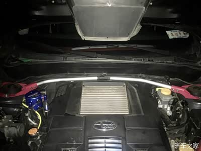

国产碳纤维,塔顶只上一个螺丝,设计不如某T牌的。
CheukHang 关禁闭 已屏蔽
雅阁
至少要装cusco的,有钱的话上sti,软性连接才能对塔顶车架的伤害减到最小。

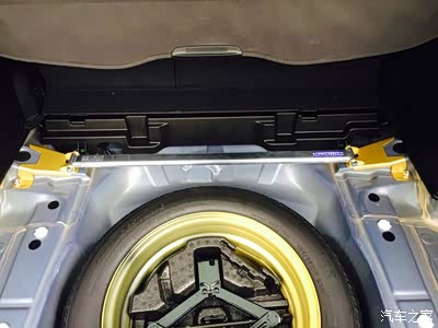

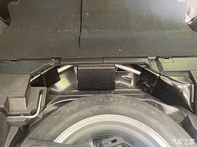

后备箱咋不装隐藏式的

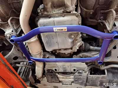

我前面装了CUSCO的前顶吧和刹车顶,后面装的Beatrush隐藏式后顶吧,性价比高,开起来感觉有些细微变化,尤其是过弯。

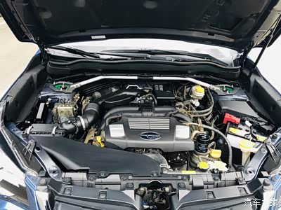

前后均已到位

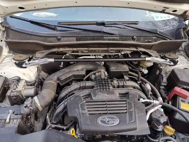

国内改件,有一个空位数据差一点点,就是上不去,后来师傅打磨了点,才装上,前后半个小时了,如果数据不差,那是几分钟的事情,还不心疼。本来要上全套的,后面几件想想还是不装了,怕出问题,直接退货了。
