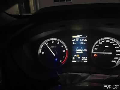

问 19款森林人汽油版,冷启动怠速1800转,怎么回事? 删除 推荐精华 置顶 取消置顶 关闭回复 打开回复 推荐编辑 楼主禁言 移动帖子 重置头像 操作记录 简简单单Man 0浏览 · 2019-11-30 21:07 19款森林人冷启动怠速1800转,怎么回事?水温上不来,开车转速一直都在2000转以上,都是这样问题吗? 举报 打开汽车之家 阅读体验更好 相关问题 更多 问车辆右前方咚咚咚异响 0回答 问高速油耗7个。 0回答 问前挡玻璃更换 0回答 问森林人空调滤芯卡不严 0回答 问森林人的视野如何 0回答 问重庆有斯巴鲁经销商吗 0回答 全部回复 只看楼主 无线小黄瓜 关禁闭 已屏蔽 奔驰GLA 一般冷启动转数都比正常的高,一般1000多一点。但是你这1800转确实有点略高了,你最好开4S那让师傅把你离合器调一下。 2019-11-30 21:08 回复 沙发 屏蔽此人 举报 删除 取消删除 禁言 重置头像 共有条对话 > 无聊的小肥熊 关禁闭 已屏蔽 现在天气冷了,车子在启动的时候会高转速暖机,转速2000左右都是正常,蓝色的水温灯灭了开起来转速才会慢慢正常。 2019-11-30 23:05 回复 板凳 屏蔽此人 举报 删除 取消删除 禁言 重置头像 共有条对话 > ay5bzk9 关禁闭 已屏蔽 森林人 同款,早上启动怠速都在2000以下,给油就过2000,油温50以上就正常了,排气管白烟大 2019-12-01 08:37 回复 地板 屏蔽此人 举报 删除 取消删除 禁言 重置头像 共有条对话 > DR_SGBao 关禁闭 已屏蔽 正常的,都这样 2019-12-01 09:09 回复 屏蔽此人 举报 删除 取消删除 禁言 重置头像 共有条对话 > 黑旋风哈哈 关禁闭 已屏蔽 无线小黄瓜 2019/11/30 21:08:46 发表在 沙发 一般冷启动转数都比正常的高,一般1000多一点。但是你这1800转确实有点略高了,你最好开4S那让师傅把你离合器调一下。你有驾照吗在这胡说八道 2019-12-01 09:35 回复 屏蔽此人 举报 删除 取消删除 禁言 重置头像 共有条对话 > 加油去旅行 关禁闭 已屏蔽 沃尔沃V90 无线小黄瓜 2019/11/30 21:08:46 发表在 沙发 一般冷启动转数都比正常的高,一般1000多一点。但是你这1800转确实有点略高了,你最好开4S那让师傅把你离合器调一下。键盘侠 2019-12-01 10:07 回复 屏蔽此人 举报 删除 取消删除 禁言 重置头像 共有条对话 > 学会忘记2019 关禁闭 已屏蔽 明锐 新款森林人目前用的是缸内直喷发动机,冷车启动转速高,声音大,但是实际使用的时候,较之市场常配的多点电喷发动机更省油。发动机声音的大小和发动机缸压比有很大的关系, 2019-12-01 17:00 回复 屏蔽此人 举报 删除 取消删除 禁言 重置头像 共有条对话 > lxj1112 关禁闭 已屏蔽 无线小黄瓜 2019/11/30 21:08:46 发表在 沙发 一般冷启动转数都比正常的高,一般1000多一点。但是你这1800转确实有点略高了,你最好开4S那让师傅把你离合器调一下。笑死我了 2019-12-01 17:23 回复 屏蔽此人 举报 删除 取消删除 禁言 重置头像 共有条对话 > 快跑啊鱼 关禁闭 已屏蔽 我的车也是这样,等车子的温度升高就好了 2019-12-01 19:32 回复 屏蔽此人 举报 删除 取消删除 禁言 重置头像 共有条对话 > 远山的羊 关禁闭 已屏蔽 斯巴鲁XV 正常 2019-12-01 20:06 回复 屏蔽此人 举报 删除 取消删除 禁言 重置头像 共有条对话 > 曲一亿 关禁闭 已屏蔽 宝马5系 黑旋风哈哈 2019/12/01 09:35:22 发表在 5楼 你有驾照吗在这胡说八道他不仅没驾照还特么喝了一斤多 2019-12-01 21:19 回复 屏蔽此人 举报 删除 取消删除 禁言 重置头像 共有条对话 > 青岛琪哥 关禁闭 已屏蔽 斯巴鲁车的正常现象,其他品牌也一样! 2019-12-01 21:55 回复 屏蔽此人 举报 删除 取消删除 禁言 重置头像 共有条对话 > cobinx 关禁闭 已屏蔽 逸致 这个转速正常,只是觉得水温上来的比我以前的丰田慢 2019-12-02 21:19 回复 屏蔽此人 举报 删除 取消删除 禁言 重置头像 共有条对话 > 张牙医 关禁闭 已屏蔽 正品! 2019-12-05 14:00 回复 屏蔽此人 举报 删除 取消删除 禁言 重置头像 共有条对话 > phoenix130 关禁闭 已屏蔽 悦动 cobinx 2019/12/02 21:19:21 发表在 13楼 这个转速正常,只是觉得水温上来的比我以前的丰田慢斯巴鲁这车水温上来慢,跟丰田比不了。我的森林人和凯美瑞比就差很多,同样冷车启东,凯美瑞都能够出暖风了,森林人还是冷风呢。 2019-12-05 14:52 回复 屏蔽此人 举报 删除 取消删除 禁言 重置头像 共有条对话 > 东莞车友7133031 关禁闭 已屏蔽 phoenix130 2019/12/05 14:52:26 发表在 15楼 斯巴鲁这车水温上来慢,跟丰田比不了。我的森林人和凯美瑞比就差很多,同样冷车启东,凯美瑞都能够出暖风了,森林人还是冷风呢。一般森林人温度显示41度左右,蓝灯就会灭。我想问一下,这个41度的温度指的是水温还是油温? 2019-12-06 14:53 回复 屏蔽此人 举报 删除 取消删除 禁言 重置头像 共有条对话 > 丨无言丨 关禁闭 已屏蔽 Model 3 车都是这样的吧,我以前别克也是冷天启动转速1500 ,过一会就回落了,现在森林人也是一样。我觉得跟机油好像也有关系,以前用摩特的时候这个时间就很长,后来换了金美孚好像时间就短了一点 2019-12-06 15:40 回复 屏蔽此人 举报 删除 取消删除 禁言 重置头像 共有条对话 > 还想在主楼增加内容?点击续写主楼内容 登录 参与更多互动 发表回复 打开App,查看更多评论 首 页 上一页 下一页 末 页 跳 转 取 消 还想在主楼增加内容?点击续写主楼内容 登录 参与更多互动 系统故障 发表回复 图片最多上传9张 微信好友 微信朋友圈 新浪微博 QQ好友 QQ空间 取消 相关推荐 加载中
