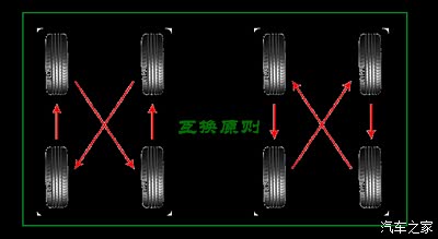

交叉对调比较好,当然也可以前后对调。

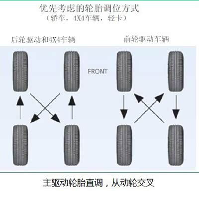

米其林工程师在线 关禁闭 已屏蔽
每8000-10000公里前后轮胎调位一次,这样可以保证4条轮胎磨损的速率一致(通常前轮驱动的车辆,前轮磨损会比较快)。当您的所有轮胎都同时达到使用寿命,可以更换一套新轮胎,而不必被迫换一对轮胎。
调位方法请优先参考车辆使用手册上的说明。其次可参考下图:
