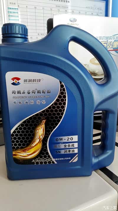

现在4s店加的机油都是这种,质量怎么样?

wanlang321 关禁闭 已屏蔽
千万别用这样的油 ~~~~~~  下次保养跟销售提出换成白桶的油,

4s店的机油有问题吗?求解
垃圾石墨烯,千万别用,就要求用出光白桶,那是厂家建议用油,其他的机油什么石墨烯、麦格隆,都是庞大自己搞的,别用,沈阳那哥们用的麦格隆机油现在发动机就报废了!

哥啊,晚了,已经加上了,人家说现在厂家要求都是这个

这个油没用过,看标号挺高的,属于高档标号了,一般这个标号全合成在将近五百的价位。

都没有第三方认证的机油也敢用啊,去保养之前在论坛里或者QQ群微信群里问下啊!加了就算了,下次别用了,就用出光大白桶!

关键是4s人家说就没有白桶得了,全国都用这个,难道第三次就不去4s店保养了?

网上看可以打400电话投诉,一投诉就有了!

首先这不是厂家指定用油,这是庞大的油,只是厂家许可,为什么许可就不说了,第二,不少地方都还有大白桶,就算有的地方没有大白桶,也有给你选择其他用油的。

求400投诉电话,网上都查不到呢。

就是这边也是,都是石墨烯,咋弄?

一般般,不贵,但机油感觉不值这钱,美孚金一号都没这贵

4儿子店机油只能说勉强,肯定不是名牌,是小牌低价通过关系打入四儿子店,然后中高价强加到车主,是垄断和霸王行为,所以脱保后在外面机油连锁店如美孚壳牌店保养,一样检查的很认真详细
